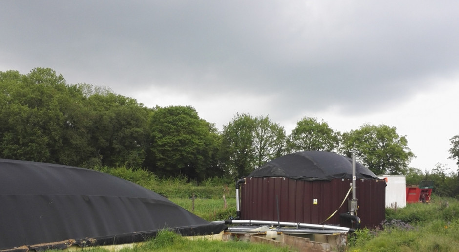

Komory fermentacyjne z obornikiem przykryte gumowymi membranami

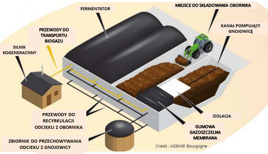

Po wywiezieniu z obory obornik jest czasowo składowany na płycie obornikowej, a następnie umieszczany w komorze fermentacyjnej. Komory mają kształt rynien, z jednym ściętym zboczem, co umożliwia swobodne zsuwanie się obornika w głąb rynny (rys.1).
W gospodarstwie Gaec of Val de Maury jest ich sześć, o łącznej pojemności ok. 350 m3. Raz na 10 – 15 dni wymienia się wsad  w jednej z komór (około 170 ton), co zajmuje średnio 8 godzin dwóm osobom. Należy kolejno: odsłonić fermentator, wyciągnąć wsad, załadować świeży obornik, ponownie zainstalować przewody instalacyjne, izolację i gumową membranę. Odciek z obornika, który zbiera się w dnie rynny jest wtłaczany na powierzchnię substratu znajdującego się w rynnie, tak by krążąc pobudzał metanotwórcze bakterie do fermentacji. Biogaz jest dostarczany do silnika kogeneracyjnego, a następnie spalany i przekształcany w energię elektryczną. Silnik kogeneracyjny produkuje rocznie ok. 0,5MW energii elektrycznej, która w większości sprzedawana jest do sieci energetycznej.

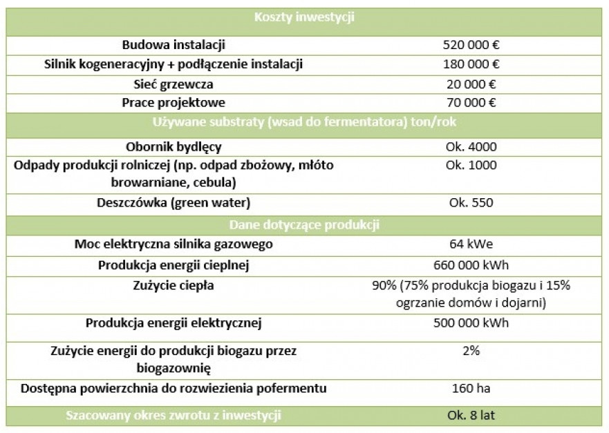

W poniższej tabeli zestawiono podstawowe dane charakteryzujące koszy inwestycji oraz osiągane efekty produkcyjne.
Tabela 1. Dane produkcyjne i finansowe instalacji do produkcji biogazu z obornika w gospodarstwie Gaec of Val de Maury (Francja)
Szacowany okres zwrotu z inwestycji to optymistyczne osiem lat, przy żywotności tej instalacji biogazowej przewidywanej na 15 lat. Jest to możliwe dzięki wysokim cenom sprzedaży energii elektrycznej do sieci przyjętymi we Francji. Ilość obornika produkowanego przez 120 krów utrzymywanych w gospodarstwie jest wystarczająca by instalacja pracowała nieprzerwanie przez cały rok.
