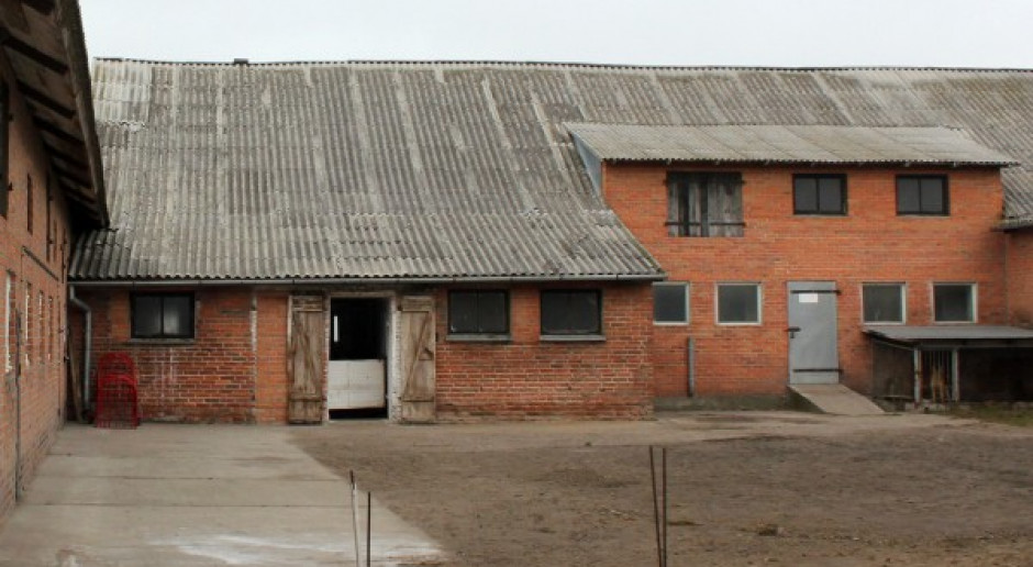

W ubiegłym wieku azbest był jednym z najpopularniejszych materiałów wykorzystywanych nie tylko przy budowie dachów. Odkrycie jego rakotwórczych właściwości wymusiło potrzebę znalezienia innego wytrzymałego surowca. Bezpieczną alternatywą jest włókno-cement, zachowujący najlepsze cechy azbestu bez szkody dla środowiska i zdrowia użytkowników. Zanim go jednak położymy, musimy najpierw usunąć szkodliwe pokrycie dachowe, co nie jest wcale takim prostym zadaniem.
Azbest święcił triumfy w latach 60- i 70- tych ze względu na swoje praktyczne walory - odporność na wysokie temperatury i mróz, a także na ogień i korozję. Okazało się jednak, że azbest jest substancją rakotwórczą. Z tego powodu od lat 70-tych ubiegłego wieku w całej Europie stopniowo zaczęto ograniczać produkcję eternitu. Mimo to w Polsce wciąż połowa wszystkich dachów domów mieszkalnych jest pokryta eternitem. Przyczyny takiego stanu rzeczy jest m.in. obawa przed samym procesem usuwania azbestu, koszty oraz brak wiedzy na temat dostępnych alternatyw.
Rozwiązaniem tego problemu jest włókno-cement, stanowiący całkowicie bezpieczną alternatywę dla eternitu. Najważniejsze jest to, że posiada on jego najlepsze właściwości, takie jak: trwałość, lekkość, wytrzymałość i odporność, a przy tym nie wyrządza szkód na środowisku czy zdrowiu właścicieli. Jego położenie nie wymaga żadnych zmian w konstrukcji dachu, dzięki czemu minimalizowane są koszty związane z przebudową, a dobrze dopasowany kształt i rozmiar płyt oraz nowoczesne systemy montażowe sprawiają, że prace dekarskie z wykorzystaniem tego materiału są łatwe i szybkie - przekonuje Marek Biziak doradca techniczny z firmy Cembrit.
Zanim jednak do tego dojdzie, musimy usunąć azbest z dachu. Ze względu na szkodliwy charakter tego materiału, zaleca się powierzenie likwidacji starego dachu specjalistycznej firmie, która w pierwszej kolejności ogrodzi i oznakuje teren rozbiórkowy, zabezpieczając go przed nieproszonymi gośćmi. Listę firm uprawnionych do wykonywania takich projektów uzyskamy w lokalnym wydziale ochrony środowiska.
Z kolei informację o planowanym usunięciu azbestu musimy zgłosić co najmniej 30 dni przed rozpoczęciem prac właściwemu organowi architektoniczno-budowlanemu w gminie. Ekipa usuwająca azbest zobowiązana jest do pracy w specjalnych maskach, kombinezonach, rękawicach i pokryciach butów. Jeżeli w bliskim sąsiedztwie obiektu, z którego usuwany jest eternit, znajduje się inny budynek mieszkalny, warto poinformować jego mieszkańców o naszych planach remontowych. Dzięki temu będą mogli zabezpieczyć swój budynek, a przede wszystkim uszczelnić okna.
Koszt usunięcia i utylizacji eternitu z dachu jest spory i zazwyczaj waha się od kilkunastu do kilkudziesięciu złotych za metr kwadratowy. Istnieje jednak możliwość otrzymania dofinansowania z gminnego lub powiatowego wydziału ochrony środowiska. W celu uzyskania wsparcia finansowego należy wypełnić formularz, który potwierdza zgodność zdjęcia eternitu z prawem oraz przedstawić koszty poniesione z tego tytułu. Niestety nie każda gmina ma przeznaczone środki na pomoc finansową przy realizacji takiej inwestycji, dlatego zanim przystąpimy do usuwania eternitu warto sprawdzić w urzędzie gminy, czy możemy liczyć na jej wsparcie w tym zakresie. Podobał się artykuł? Podziel się!
