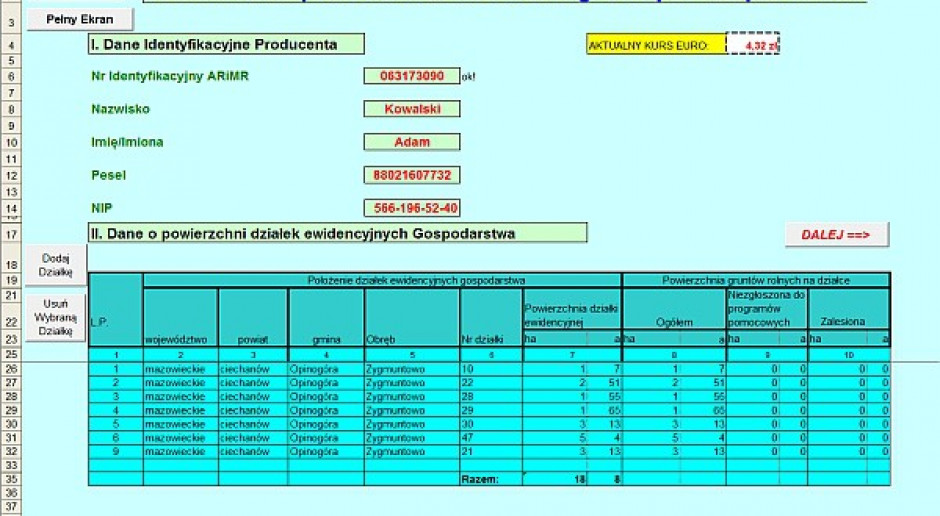

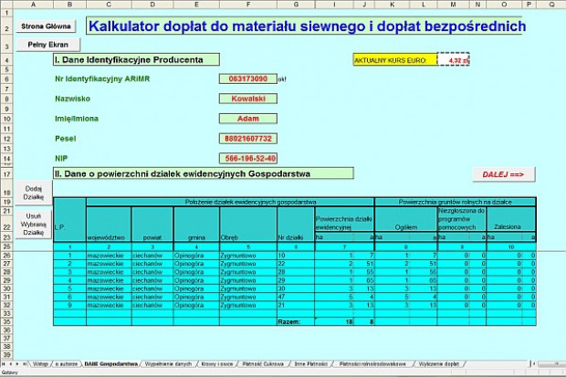

Pracując ze studentami kierunku rolnictwo często rozwiązujemy problemy wynikające ze sposobu przekazania informacji w taki sposób aby była czytelna i zrozumiała dla większości osób na co dzień nie pracujących przy komputerach. Zadanie jest tym trudniejsze, im bardziej złożony problem jest rozwiązywany. Jedna z prac inżynierskich, która może być przydatna podczas planowania budżetu gospodarstwa jest arkusz kalkulacyjny dopłat stworzony przez Tomasza Kuczyńskiego. Głównym założeniem tego projektu wykonanego w ramach pracy inżynierskiej jest wyliczenie przybliżonej kwoty dopłat do materiału siewnego oraz dopłat bezpośrednich w roku 2012. Ta niewielka aplikacja (arkusz kalkulacyjny posiadający dodatkowe programy) pozwala na dodawanie działek ewidencyjnych wraz z informacją o jej położeniu i powierzchni w analogiczny sposób jak to jest zestawione w formularzach dopłat. Dodatkowo możemy wprowadzić dla każdej działki informacje o powierzchni niezgłoszonej i zalesionej. W przypadku wprowadzania większej liczby działek niż wstępnie wprowadzonych w omawianej tabeli II, możemy skorzystać z przycisku "Dodaj działkę" który to uruchamia program wyręczający nas w tej czynności. Oprócz widocznej czynności zwiększenia liczby wierszy, program zmienia też obszar, który jest brany do dalszych wyliczeń i przygotowuje odpowiednią listę z obrębami i numerami działek. Raz zdefiniowana tabela może być wykorzystywana w postaci niezmienionej w kolejnych latach lub gdy zajdzie potrzeba modyfikowana poprzez usunięcie lub dodanie działek ewidencyjnych.
Kolejnym krokiem jest przejście za pomocą przycisku "DALEJ" do tabeli, w której określamy wykorzystanie działek rolnych w naszym gospodarstwie. Do dyspozycji mamy przycisk dodający wiersze potrzebne na działkę rolną. Następnie powinniśmy wskazać komórkę w której wprowadzamy za pomocą listy rozwijanej położonej poniżej tabeli numery ewidencyjne działem. Uzupełnianie tabeli w ten sposób pozwoli na automatyczne dodanie powierzchni a w przypadku kiedy działka rolna składa się z kilu działek ewidencyjnych w kolumnie drugiej nastąpi automatyczne zsumowanie ich powierzchni. Następnie ręcznie uzupełniamy kolumny tabeli od 4 do 9 zawierające powierzchnie: płatności ONW, JPO, UPO, PZ, specjalnej płatności do roślin strączkowych i motylkowych, uzupełniającej płatności do chmielu. Kolejna część tabeli jest nowością, która nie występuje w innych podobnych do tego kalkulatorów dopłat i dotyczy kwalifikowanego materiału siewnego.
W kolumnach od 10 do 12 odpowiednio uzupełniamy powierzchnię, która jest obsiana lub obsadzona kwalifikowanym materiałem na który posiadamy odpowiednie dokumenty zakupu. W tej części tabeli mamy trzy główne sekcje (grupa roślin, gatunek oraz masa zużytego do siewu lub nasadzenia materiału kwalifikowanego w kg). Po wprowadzeniu powierzchni w odpowiedniej grupie roślin powinniśmy ustawić zaznaczenie w kolumnie 13, gdzie z listy rozwijanej możemy wybrać odpowiedni gatunek do którego przysługuje nam dopłata. Ostatnią czynnością w tabeli III, jest wprowadzenie ilości zużytego materiału siewnego/sadzeniowego. Program, który wylicza dopłaty do tej części tabeli ma wprowadzone odpowiednie dla gatunku ilości maksymalne materiału kwalifikowanego na hektar do którego jesteśmy upoważnieniu pobrać dopłatę.
Poniżej Tabeli III odnajdziemy też kolejne cztery przyciski służące zdefiniowaniu warunków przyznania innych dopłat. Po wciśnięciu przycisku "Płatność do krów i owiec" otworzy się arkusz w którym możemy wprowadzić liczbę zwierząt do których staramy się o dopłatę. Po wypełnieniu możemy powrócić przyciskiem "Wstecz" do wcześniejszego arkusza, skąd możemy przejść do arkusza w którym możemy wprowadzić wielkość limitu buraków cukrowych w tonach. W arkuszu zawierającym tabelę III znajdziemy również, przycisk pozwalający uzupełnić wartości przysługujące nam ze względu na uczestnictwo w programach rolnośrodowiskowych. W tabeli tej znajdują się opisane za pomocą kodów oraz nazw pakietów i ich wariantów programy dodatkowych płatności. W kolumnie 3 uzupełniamy odpowiednio powierzchnię w hektarach, długość stref w metrach bieżących lub liczbę samic w sztukach. Osoby korzystające z dopłat do owoców i warzyw lub owoców miękkich, mogą odpowiednie dane wprowadzić w tabeli IVc przechodząc do niej przyciskiem "Pozostałe płatności".
Po wprowadzeniu wszystkich niezbędnych informacji na temat powierzchni, ilości zużytego materiału siewnego/sadzeniowego oraz osoby uczestniczące z innych form po wypełnieniu tabel IV a-c, możemy wcisnąć przycisk "Oblicz dopłaty". Zostaniemy przeniesieni do arkusza w którym w rozbiciu na poszczególne działania dopłat bezpośrednich oraz dopłat do materiału siewnego zostanie przedstawione nam zestawienie końcowe.
