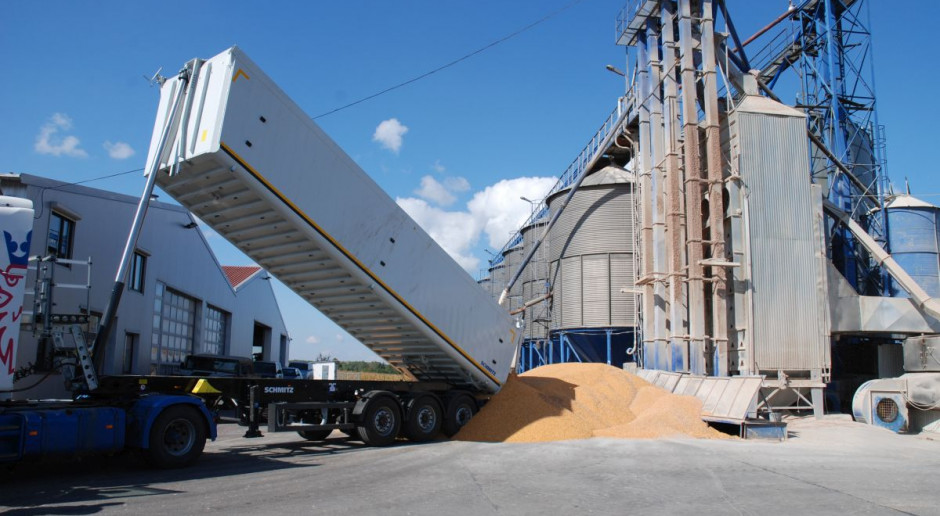

Suszenie ziarna  kukurydzy – ile zapłacimy za usługę w tym roku? Wilgotność ziarna kukurydzy jest wysoka, więc i suszenie nie jest tanie, fot. kh
