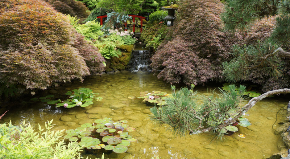

Szum wody wpływa korzystnie na samopoczucie, poprawia mikroklimat podczas upalnych dni, a płynąca woda prezentuje się bardzo malowniczo w ogrodzie. Jeśli ktoś już posiada oczko wodne warto dobudować do niego strumień bądź kaskadę. O to kilka pomocnych rad.
