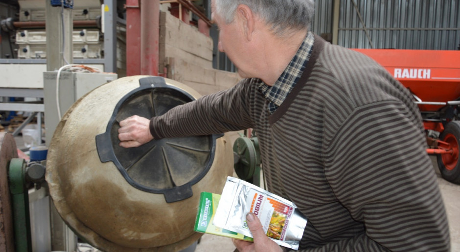

Przy samodzielnym szczepieniu nasion w gospodarstwie do zabiegu można wykorzystać betoniarkę lub zaprawiarkę (uprzednio dokładnie oczyszczoną) i wymieszać przygotowaną szczepionkę z nasionami. Przyklejanie się szczepionki do nasion można zwiększyć poprzez dodanie do wody cukru, w ilości 10 dkg/l wody (1 kg/10 l).
Zabieg szczepienia, należy przeprowadzać w miejscu zacienionym, nie w pełnym słońcu, ponieważ pod wpływem promieni słonecznych bakterie giną. Szczepienie nasion powinno przeprowadzać się do 2 dni przed zaplanowanym siewem i nie należy tego zabiegu łączyć z fungicydem.
