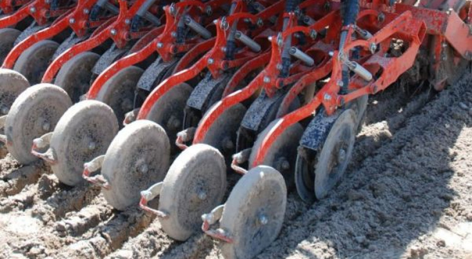

Dobrym rozwiązaniem do podsiewu jest stosowanie siewnika z redlicami talerzowymi, do siewu bezpośredniego. Starą ruń powinniśmy wykosić do wysokości około 4-5 cm. Niska darń przyczyni się do łatwiejszego i prawidłowego umieszczenia nasion w glebie, co wzmocni ich konkurencyjność. Odpowiednia wilgotność gleby, prawidłowe odchwaszczenie i termin zabiegu rzutuje bezpośrednio na szybki rozwój roślin względem starej runi. Zwykle ilość materiału użytego do siewu nie przekracza 7kg. Po dokonaniu podsiewu wykonujemy wałowanie wałem łąkowym dociskając nasiona do gleby i ułatwiając podsiąkanie wody.
Jak przy każdym zabiegu agrotechnicznym, dużo zależy także od samego siewnika jego precyzji i sprawności. Z zastosowania siewu bezpośredniego płynie wiele korzyści, jak mniejsza energochłonność, oszczędność czasu, czy niższe koszty i zużycie nasion. Same nasiona są dobrze zainstalowane w glebie, lepiej wykorzystują opady i retencje wilgoci. Skraca się też okres niemożliwości wypasu, a w przypadku niepowodzenia pozostaje zawsze stara ruń.
