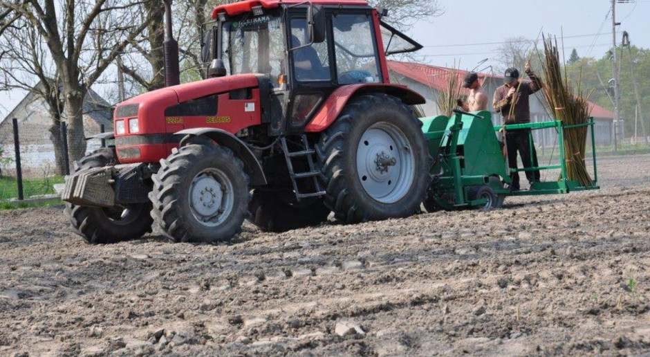

Technologia uprawy wierzby wiciowej mówi, że zrzezy długości 0,20-0,25 m sadzi się dwurzędowo co 0,35-0,50 m czyli 18000-25000 zrzezów na ha zachowując przy tym odległości 0,75 m między rzędami. Odległość między pasami powinna wynosić 1,5 m.
