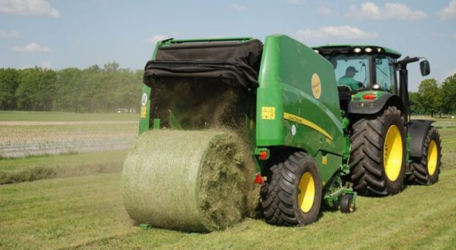

Aplikacji najlepiej dokonać podczas pracy sieczkarni, czy prasy - preparat zostanie rozprowadzony równomiernie po całej powierzchni zakiszanego surowca. W przypadku braku aplikatora możemy stosować opryskiwacze ręczne, bądź samemu wykonać urządzenie złożone np. z dwóch dysz, zbiornika na ciecz roboczą oraz pompy i zamontować je np. z przodu ciągnika zagregowanego z prasą rolującą.
