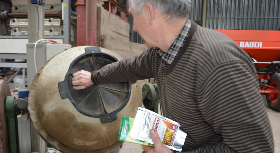

Zaszczep nasiona soi przed siewem Zabieg szczepienia nasion soi można wykonać w zaadoptowanej do tego celu betoniarce. Fot. Katarzyna Szulc

W tym celu, dla dokładnego pokrycia każdego nasiona szczepionką, można wykorzystać betoniarkę lub zaprawiarkę (uprzednio dokładnie oczyszczoną) i wymieszać przygotowaną szczepionkę z nasionami. Zabieg szczepienia, należy przeprowadzać w miejscu zacienionym, nie w pełnym słońcu, ponieważ pod wpływem promieni słonecznych bakterie giną. Szczepienie nasion powinno przeprowadzać się do 2-3 dni przed zaplanowanym siewem. Soję wysiewa się, gdy temperatura gleby na głębokości siewu (2-4 cm) ogrzeje się do 8°C.
