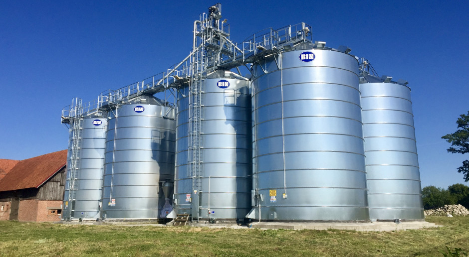

Jak prawidłowo wyczyścić magazyn? Czyszczenie magazynów; Fot. HJ
