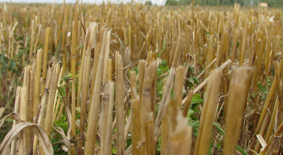

Wykonanie płytkiej obróbki mechanicznej gleby, możliwie szybko po żniwach, to jeden z zabiegów, który zatrzyma w niej wodę. Ograniczy bowiem straty wywołane parowaniem.
Teoretycznie do uprawek pożniwnych należy przystąpić jak najszybciej po zbiorze rośliny uprawnej. W praktyce nie jest to łatwe, chociażby z logistycznego punktu widzenia (spiętrzenie prac polowych) czy ze względu na przebiegu pogody (np. susza). Czasami są one po prostu bagatelizowane. To błąd.
Nieuprawiona gleba bardzo szybko paruje, tracąc wodę, dlatego istotne jest, aby jak najszybciej zatrzymać jej podsiąkanie do powierzchni roli. Należy przerwać kapilary glebowe, które przenoszą wilgoć z głębszych warstw gleby w górę. Straty wody w wyniku tego procesu podczas upalnych, słonecznych dni mogą sięgać nawet 80 l na metr kwadratowy dziennie. Aby zobrazować skalę problemu, można podać, że taka ilość wody dostarczana jest średnio wraz z opadami deszczu w ciągu jednego miesiąca, np. lipca. Nie warto uprawek zostawiać na ostatnią chwilę, a przede wszystkim należy je wykonywać starannie, gdyż precyzja również ma znaczenie.

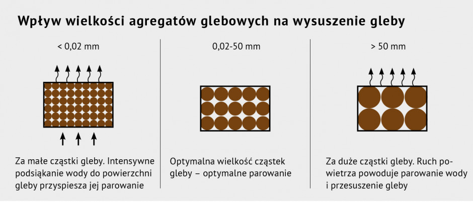

WAŻNA WIELKOŚĆ CZĄSTEK GLEBY
O ilości wody, która odparowuje z gleby, decyduje wielkość agregatów glebowych w tzw. warstwie siewnej. Najlepiej, aby średnica cząstek glebowych wynosiła od 0,02 do 50 mm, a optymalnie 2 mm (patrz infografika). Są one wtedy pośrednie - ani zbyt małe, aby powodować podsiąk kapilarny, ani też zbyt duże, aby były "napowietrzone", i z tego względu gleba się nie przesusza. Agregaty takiej wielkości działają jak swoista przykrywka, która wpływa na ograniczenie parowania wody.
Najmniejsze agregaty glebowe, o średnicy poniżej 0,02 mm, to tzw. frakcja pyłowa, w której zachodzi zjawisko kapilarności, a więc właśnie podsiąku wody z głębszych warstw gleby. Intensywne podsiąkanie do powierzchni gleby przyspiesza parowanie wody, stąd cząstki gleby o takiej wielkości nie są wskazane. Również niepolecane są te o średnicy większej niż 50 mm, bo są zbyt duże. Ruch powietrza między nimi potęguje parowanie wody i w ten sposób wpływa na przesuszenie gleby.

Zazwyczaj jednak uprawki pożniwne należy wykonywać płytko, nawet tylko na kilka centymetrów - 5 do 8 cm. Tak, aby w miarę dobrze wymieszać ściernisko i przerwać wschody chwastów, które intensywnie zabierają wodę z gleby. Do zrywania ścierniska wykorzystuje się najczęściej agregaty ścierniskowe, które kruszą i rozdrabniają resztki pożniwne, mieszając je równomiernie z glebą.
Popularne są też brony talerzowe, często łączone z wałem. Korzystanie z nich nie jest wskazane w wypadku, kiedy na polu rośnie perz. Talerze tną kłącza, co pobudza je do intensywnego wzrostu. W takiej sytuacji, po oprysku pola herbicydem zawierającym glifosat, należy wykonać uprawkę kultywatorem, który rozłogi perzu wydobędzie na powierzchnię gleby. Obecnie rolnicy rzadziej wykorzystują pług podorywkowy. Dlaczego? Podorywka jest energochłonna i mało wydajna. Dodatkowo też warstwowe układanie resztek pożniwnych przez pług nie przyczynia się do szybkiego ich rozkładu w glebie. Wiele jednak zależy od dostępności parku maszynowego konkretnego gospodarstwa. Nie można zapomnieć, że rolnik może też korzystać z usługowego zrywania ścierni, jednak to rozwiązanie i koszty z nim związane to temat na oddzielny artykuł.
