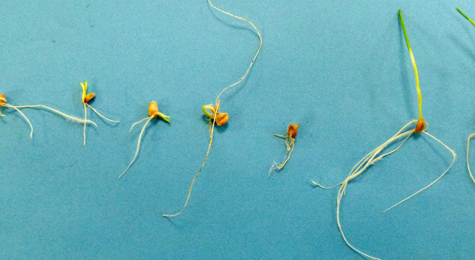

Zdolność kiełkowania nasion jest niezbędnym parametrem do ustalenia normy wysiewu. W analizie zdolności kiełkowania określa się procentowy udział siewek normalnych (czyli zdolność kiełkowania), siewek nienormalnych oraz nasion zdrowych niekiełkujących i nasion martwych. W laboratorium ocenę kiełkowania przeprowadza się w czasie i warunkach ściśle określonych dla danego gatunku w oparciu o międzynarodowe przepisy. Analizę przeprowadza się na 400 nasionach. Zalecany czas analizy dla zbóż wynosi od 7 do 10 dni w zależności od gatunku, a dla traw znacznie dłużej, np. 14 dni u kostrzewy łąkowej i 21 dni u wiechliny łąkowej. Niekiedy wskazane jest wstępne chłodzenie w temperaturze do 10oC w celu przełamania spoczynku nasion. Zdolność kiełkowania podaje się jako procent siewek normalnych, które wyrosły z nasion w optymalnych warunkach środowiska. Zgodnie ze standardami jakości, minimalna zdolność kiełkowania dla zbóż kategorii kwalifikowane wynosi 85 proc., z wyjątkiem kukurydzy (90 proc.), pszenżyta (80 proc.) oraz owsa nieoplewionego (75 proc.). Minimalna wartość tego parametru dla motylkowatych drobnonasiennych wynosi 80 proc., oprócz koniczyny inkarnatki, komonicy zwyczajnej, esparcety (75 proc.). W przypadku motylkowatych drobnonasiennych wszystkie nasiona zdrowe, które nie skiełkowały po zabiegach wstępnych, czyli przełamujących spoczynek, uznaje się za nasiona skiełkowane. W tej grupie roślin występują nasiona twarde, które nie skiełkowały w czasie analizy, pomimo że są zdrowe i zdolne do kiełkowania. Według przepisów dolicza się je do procentu siewek normalnych w liczbie do 20 proc. u koniczyny łąkowej, inkarnatki, esparcety, lucerny chmielowej i do 40 proc. dla komonicy zwyczajnej, koniczyny białej, lucerny siewnej i mieszańcowej. Minimalna zdolność kiełkowania traw wynosi od 75 proc. (wiechlina łąkowa, życica wielokwiatowa, kostrzewa czerwona) do 80 proc. (kostrzewa łąkowa, życica trwała). W przypadku traw wszystkie zdrowe nasiona, które nie skiełkowały mimo zabiegów wstępnych, muszą być wliczone do nasion skiełkowanych, dlatego tak ważna jest umiejętność czytania wyników na świadectwie.
Przy użyciu domowych sposobów nie można zapewnić takich warunków do oceny nasion jak w laboratorium, gdzie stosuje się metody oceny jakości materiału siewnego w kontrolowanych warunkach podłoża, temperatury, światła, np. wysiew na bibule dla traw lub między bibułą dla zbóż, a także wysiew w piasku dla nasion roślin strączkowych. Dla danego gatunku do prawidłowego rozwoju siewek musi być zapewniona odpowiednia temperatura do kiełkowania, np. stała 20oC lub zmienna 20<=>30oC, tj. 30oC przez 8 godz. i 20oC przez 16 godz. Laboratorium nasienne posiada odpowiednie wyposażenie do wszystkich tych badań.
Jeśli nie stosuje się kwalifikowanego materiału siewnego o znanych parametrach wartości siewnej, to warto zbadać próbę nasion w WIORIN lub w laboratorium akredytowanym przez WIORIN. Usługa nie jest droga, a wynik będzie odpowiadał prawdziwej jakości nasion dostarczonych do badania. W laboratorium analitycy nasienni zgodnie z międzynarodowymi procedurami wykonają ocenę pod względem żądanych parametrów, a zleceniodawca otrzyma druk informacji o wynikach jeszcze przed wiosennymi siewami.
