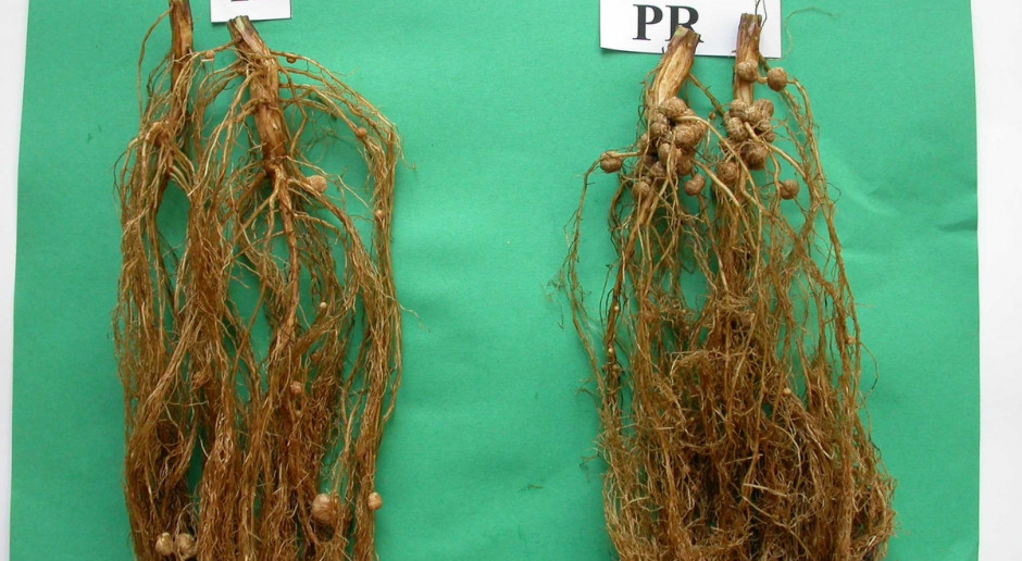

Inokulanty w uprawie soi Efekt stosowania różnych szczepów bakterii brodawkowych, fot. S. Martyniuk

W polskich glebach nie występują bakterie brodawkowe żyjące w symbiozie z soją. Zatem szczepienie nimi materiału siewnego tej rośliny jest zabiegiem niezbędnym. Jest to bardzo ważny czynnik wpływający w zdecydowany sposób na wysokość plonu nasion soi. Tylko stosowanie szczepionek bakteryjnych (inokulantów) gwarantuje powstawanie na korzeniach brodawek, w których bakterie wiążą azot atmosferyczny. Konieczność tę potwierdzają  badania naukowców z Instytutu Uprawy Nawożenia i Gleboznawstwa w Puławach (IUNG). Badacze analizowali efekty współżycia soi z różnymi szczepami bakterii Bradorizobium japonicum (78B, L, PO, PR, 138, 110, 94, CB82, KR i II). Aczkolwiek wszystkie szczepy przyczyniły się do wzrostu intensywności brodawkowania oraz plonu nasion, to skala oddziaływania okazała się różna.
