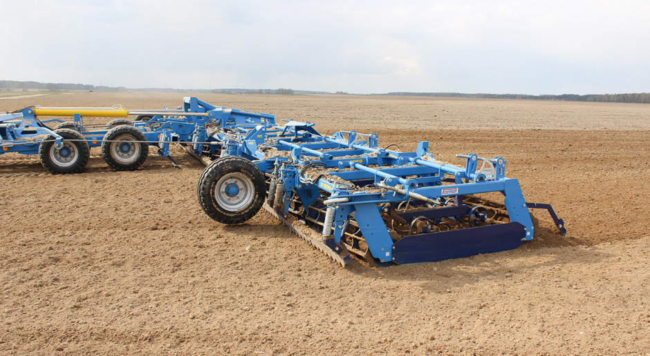

AGREGAT DO UPRAWY PRZEDSIEWNEJ
Podstawową cechą wyróżniającą agregat z pierwszej grupy jest umieszczenie sekcji spulchniającej między dwoma wałami, co gwarantuje utrzymywanie jednakowej głębokości spulchnienia gleby. Typ wału i jego średnica muszą być dobrane do rodzaju gleby. Najczęściej stosuje się wały strunowe, spiralne lub pierścieniowe.
Zasadniczy roboczy element agregatu stanowi sekcja spulchniająca glebę. Jeżeli agregat zgodnie z wymaganiami agrotechnicznymi ma spulchnić glebę na głębokości ułożenia nasion, to brona powinna być wyposażona w zęby sztywne, względnie sprężynowe z gęsiostopkami. W taki sposób jest zbudowana np. sekcja spulchniająca agregatu Kompaktor firmy Lemken i Wicher z Expomu Krośniewice. Zęby z gęsiostopką podcinają glebę dokładnie na głębokości siewu, tworząc równe dno uprawy z bardzo dobrym kapilarnym podsiąkaniem wody. Ograniczeniem dla gęsiostopek są gleby nadmiernie wilgotne, względnie skłonne do zamazywania.
Drugim rozwiązaniem sekcji spulchniającej są zęby sprężynowe, z prostą wibrującą, ustawioną niemal pionowo częścią roboczą zakończoną wąską redliczką. W tym przypadku bardzo ważna jest gęstość śladów zębów, która powinna wynosić 50-60 mm. Wymaga to rozmieszczenia zębów na 4-5 belkach. Wtedy dno uprawy jest prawie płaskie, a więc nasiona mają zbliżone warunki do kiełkowania, jak po uprawie zębami z gęsiostopką. Wzorcowym agregatem w tej grupie jest Germinator SP lub Pro firmy Kongskilde. Niestety, większość producentów agregatów do uprawy przedsiewnej w sekcji spulchniającej montuje zęby "esowe", o rozstawie śladów ponad 100 mm. Prawidłowe wykonanie uprawy przedsiewnej takim agregatem jest niemożliwe.
Dobry agregat do uprawy przedsiewnej powinien być wyposażony jeszcze w trzeci wał, o regulowanym nacisku, który wtórnie zagęszcza glebę i frakcjonuje agregaty glebowe w wierzchniej warstwie roli. Do tego celu najlepszy j est wał Crosskill.
