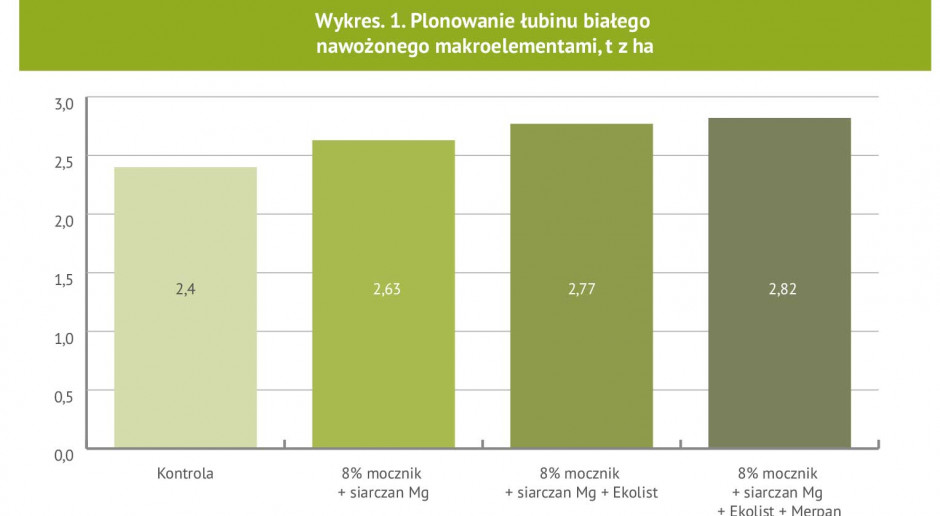

W zasadzie nie stosuje się dokarmiania nalistnego roślin strączkowych makroskładnikami, a zwłaszcza N - należy założyć, że strączkowe wykorzystują N glebowy i same korzystają z N symbiotycznego, do tego jednak muszą zaistnieć właściwe warunki do nawiązania symbiozy z bakteriami brodawkowymi. Czasami, zwłaszcza na nowych stanowiskach, gdzie strączkowe nie były jeszcze (lub przez wiele ostatnich lat) uprawiane, konieczna może okazać się nie tylko dawka startowa N zastosowana przedsiewnie (np. 30 kg N/ha np. w saletrze), lecz także pogłównie, np. mocznika. Z wieloletnich doświadczeń wynika jednak, że oprysk łubinu białego 8-proc. roztworem mocznika z 5-proc. siarczanem magnezu, który chroni w dużym stopniu rośliny przed oparzeniem w czasie oprysku, i Ekolistem gwarantowały wprawdzie zwiększenie plonu nasion (o 8,6-13,5 proc.), ale uzyskana zwyżka plonu zaledwie rekompensowała koszt zastosowanych środków i samego zabiegu dokarmiania (wykr. 1). Plon nasion w obu przypadkach jeszcze nieco wzrósł po dodaniu fungicydów. Mimo znacznego zapotrzebowania bobowatych na fosfor - niektóre gatunki potrafią go wykorzystywać z głębszych warstw gleby, w ten sposób przyczyniając się do zatrzymania/zwiększenia jego zawartości w warstwie ornej dla roślin następczych po zbiorze np. łubinów.

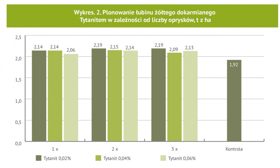

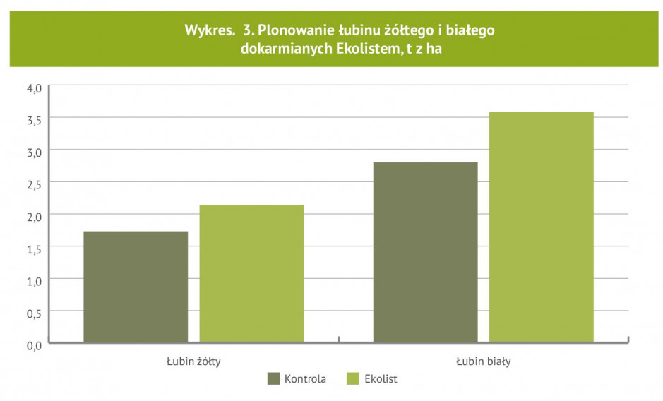

Mikroelementy zastosowane w odpowiednim czasie w połączeniu z fungicydami mogą szybko poprawić stan zdrowotny roślin i ich odżywienie, co korzystnie wpływać będzie na bardziej efektywne wykorzystanie składników pokarmowych zawartych w glebie, a w efekcie na podwyższenie plonu nasion, głównie poprzez poprawienie wartości elementów plonowania (liczba strąków oraz liczba i masa nasion w strąku, a także masa 1000 sztuk). Zastosowanie mikroelementów przyczyniających się do przedłużenia aktywności fotosyntetycznej liści mogą być prostym rozwiązaniem do pełnego wykorzystania potencjału produkcyjnego gatunków i odmian. W określonych sytuacjach można się spodziewać zatem istotnych zwyżek plonu nasion strączkowych i poprawy jego jakości po nalistnym zastosowaniu mikroelementów. Z badań własnych wynika, że szybkie i w odpowiednim terminie, nawet bez wystąpienia wyraźnych objawów ich niedoborów, dostarczenie potencjalnie deficytowych składników w trakcie wegetacji skutkuje dość wyraźnym wzrostem plonów (przeciętnie o 8-15 proc.), co potwierdzają wyniki badań własnych nad zastosowaniem Tytanitu (wykr. 2) i Ekolistu (wykr. 3) w łubinach.
