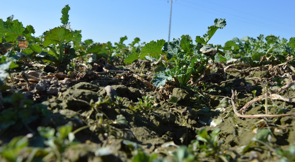

Dokarmianie rzepaku borem Pierwszy raz wiosną rzepak ozimy dokarmia się borem, kiedy rośliny są w fazie rozety; Fot. Katarzyna Szulc

Pierwszy raz wiosną rzepak ozimy dokarmia się borem, kiedy rośliny są w fazie rozety. Przystępując do zabiegu trzeba zwrócić uwagę, aby rzepaki miały przynajmniej częściowo odbudowany aparat asymilacyjny.
Zbyt wczesne zastosowanie pierwszej dawki dokarmiania nie jest wskazane, gdyż rośliny ruszając z wiosenną wegetacją gubią najstarsze liście. Należy się liczyć, że bor z pierwszej dawki nie będzie w pełni wykorzystany, ponieważ jako pierwiastek mało ruchliwym nie zdążyć przemieścić się do nowo wytworzonych części roślin. Również z tego powodu rzepak powinno dokarmiać się przynajmniej dwukrotnie.
