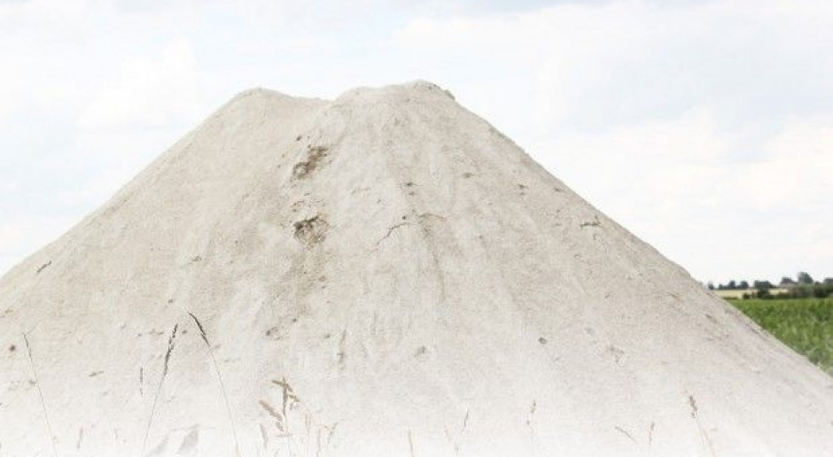

Gdzie i za ile przebadać wapno nawozowe? Wapno nawozowe można przebadać, fot. A. Kobus

Okres po żniwach to najlepszy moment na wykonanie wapnowania pola. Rolnicy w tym czasie najczęściej kupują wapno nawozowe. Nie zawsze jednak są pewni czy specyfikacja danego produktu zgadza się z opisem. Można to zbadać.
Każdy rolnik może przebadać wapno nawozowe np. w Okręgowych Stacjach Chemiczno-Rolniczych. Przeważnie prowadzona jest analiza wapna defekacyjnego z cukrowni (woda, CaO) jej koszt kształtuje się na poziomie 193,7 zł brutto.
Rzadziej sprawdzany jest przez rolników skład wapna nawozowego, chyba że pochodzi ono z importu. Generalnie producent rolny zwykle deklaruje jakie parametry chce przebadać i za nie po kolei płaci.
Poniżej przedstawiamy cennik z OSChR w Poznaniu (zł brutto):
Oznaczenie wapna nawozowego zawierającego magnez – dolimit (tlenkowe, węglanowe)
- CaO, MgO, wilgotność – 249,93
- CaO i MgO – 212,44
- CaO – 137,46
- CaO i wilgotność – 174,95.
Oznaczenie wapna nawozowego niezawierającego magnezu – białe (tlenkowe, węglanowe)
- suche – CaO – 137,46
- suche – CaO i wilgotność – 174,95
- mokre, np. kreda jeziorna, defekacyjne – CaO – 156,21
- mokre – CaO i wilgotność – 193,7.
