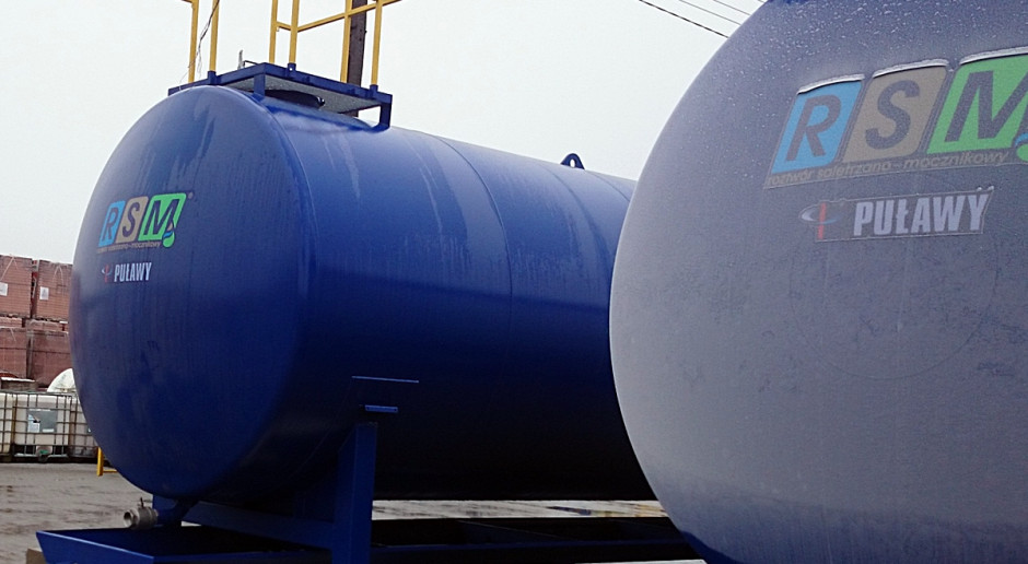

Nawozy płynne RSM – jak je przechowywać zimą? RSM należy przechowywać w zamkniętych zbiornikach, w temperaturze wyższej od temperatury jego krystalizacji. Fot. Anna Kobus

Oczywiście do przechowywania niezbędny jest specjalny zbiornik ze stali węglanowej lub PCV. Najczęściej takie zbiorniki wyposażone są w kwasoodporne zawory, odpowietrznik, tacę awaryjną, drabinkę, podest obsługowy oraz pełne zabezpieczenia antykorozyjne (wewnątrz i na zewnątrz). Zbiornik do magazynowania RSM musi być posadowiony na utwardzonym podłożu - asfalt, trylinka, płyty betonowe. Dla mniejszych gospodarstw oferowane są pojemniki (kanistry) z tworzyw sztucznych o pojemności 1000 l.
Należy również pamiętać, że RSM działa umiarkowanie korozyjnie na stal zwykłą, dlatego w okresie zimowym należy opróżnić pompy, rurociągi przesyłowe z pozostałości nawozu. Do ochrony zbiorników można stosować specjalne preparaty antykorozyjne.
