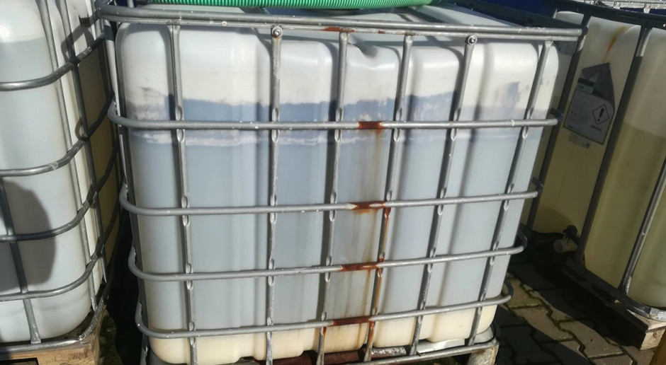

Nie dopuścić do krystalizacji rsm zimą Rsm, może w warunkach niskich temperatur ulega krystalizacji. Świadczy o tym mleczno żółta skorupa na dnie zbiornika. Fot. A.Kobus

Wodny roztwór saletrzano-mocznikowy czyli rsm, może w warunkach niskich temperatur ulec krystalizacji. Wszak proces ten jest odwracalny jednak, by część skrystalizowaną przywrócić do formy płynnej potrzebne są pewne działania polegające np. na podgrzaniu cieszy i jej energicznym mieszaniu, a to bywa kłopotliwe.
Rsm produkowany jest głownie o zawartości azotu 32 proc., 30 proc. oraz 28 proc. Podczas dłuższego przechowywania zimą, ujemne temperatury mogą spowodować, że część roztworu ulegnie przemianie w część stałą (skrystalizuje się). Graniczna temperatura tego procesu zależy od zawartości azotu całkowitego i wynosi dla rsm:
• 32 proc. N jest to 0°C,
• 30 proc. N jest to -9°C,
• 28 proc. N jest to -17°C
Dlatego podczas zimy najbezpieczniej przechowywać rsm jak najmniej stężony, w tym przypadku o 28 proc. N. Jak wspomniano wcześniej w takiej postaci pozostanie w fazie płynnej nawet przy solidnych już mrozach. Warto zatem na jesienno-zimową dostawę wybrać właśnie ten typ nawozu.
Jednak jak praktyka pokazuje najczęściej w obrocie handlowym obecny jest najbardziej stężony roztwór, a wiec 32 proc. Przed zimą i przymrozkami należy go rozcieńczyć. Podczas rozcieńczania skoncentrowany (32 proc. lub 30 proc.) roztwór należy dodawać do wody, a nie w kolejności odwrotnej. Takie postępowanie umożliwia dokładniejsze wymieszanie obu komponentów.
