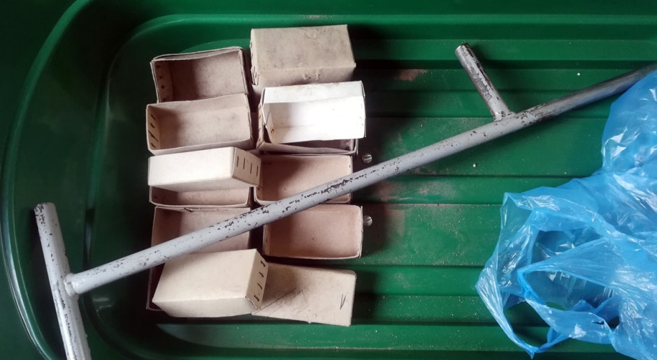

Po żniwach zbadaj glebę Przed pobieraniem prób zaopatrz się w laskę Egnera oraz najlepiej tekturowe kartoniki; Fot. A. Kobus

Aby wyniki były jak najbardziej obiektywne, należy pobrać próby glebowe zgodnie z kilkoma zasadami. Przed przystąpieniem do pobierania próbek należy sporządzić szkic pól w gospodarstwie, które są przeznaczone do badań. Warto wcześniej zaopatrzyć się w laskę Egnera, która służy do bezpośredniego pobierania prób. Narzędzie to kosztuje ok. 150-200 zł. Próba ogólna (uśredniona) powinna ważyć około 500 gramów i musi reprezentować obszar pola o zbliżonych warunkach przyrodniczych, a także identyczne warunki agrotechniczne. Powierzchnia, z której pobierane są próby pierwotne nie powinna wynosić więcej niż 4 ha. Optymalna liczba próbek pierwotnych dla gleb mineralnych wynosi około 20 nakłuć, natomiast dla gleb organicznych (np. torfowych) i trwałych użytków zielonych zaleca się wykonanie, po uprzednim usunięciu darni, do 40 prób. Po pobraniu pojedynczych próbek pierwotnych glebę trzeba wymieszać i przesypać do kartonika lub płóciennego woreczka i odpowiednio oznaczyć. Przygotowaną do badań glebę należy dostarczyć osobiście, wysłać pocztą lub przekazać pracownikowi terenowemu najbliższej Okręgowej Stacji Chemiczno-Rolniczej.
