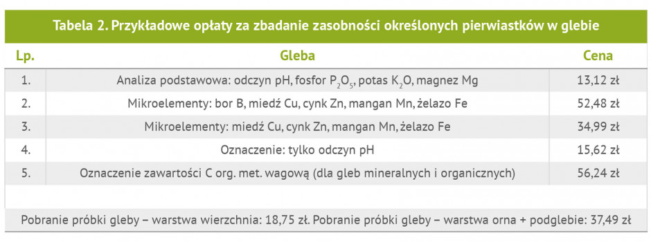

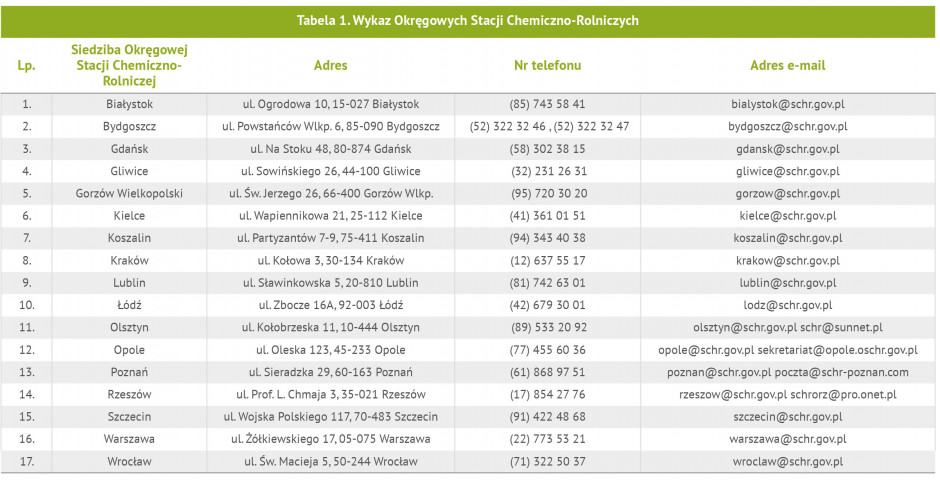

Pomimo pojawienia się ostatnimi czasy wielu prywatnych firm, które oferują pobranie prób glebowych oraz zbadanie zasobności, w dalszym ciągu prym w tej dziedzinie wiodą okręgowe stacje chemiczno-rolnicze - wykaz wszystkich stacji wraz z danymi kontaktowymi zawiera tabela 1. Za podstawową analizę gleby, czyli określenie odczynu, zbadanie zawartości dostępnych dla roślin związków fosforu, potasu i magnezu, zapłacimy niewiele ponad 13 zł, za to dzięki otrzymanym wynikom jesteśmy w stanie zastosować nawożenie makroelementami pod roślinę następczą. Analiza zasobności gleby pod kątem mikroelementów jest nieco droższa i za zbadanie ilości dostępnych form żelaza, manganu, miedzi i cynku trzeba zapłacić łącznie ok. 35 zł, natomiast jeśli dorzucimy do tego jeszcze bor - cena wzrośnie do ok. 53 zł. Warto jednak pokusić się o taki wydatek, gdyż wtedy mamy pełny obraz tego, jaki jest stan zasobności gleby w niezbędne do rozwoju roślin pierwiastki oraz czy w następnym sezonie wegetacyjnym istnieje konieczność uzupełnienia niedoborów glebowych.
