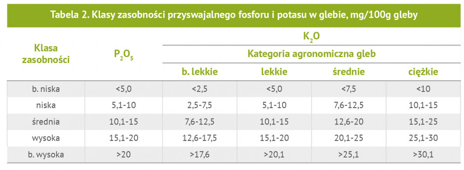

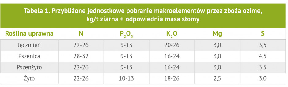

Przystępując do nawożenia zbóż ozimych fosforem i potasem, w pierwszej kolejności należy oszacować potrzeby pokarmowe roślin, gdyż wiedza o zapotrzebowaniu roślin na dany składnik pokarmowy jest podstawą racjonalnego ich nawożenia. W tym celu należy pomnożyć wartość pobrania jednostkowego (tab. 1) przez wysokość zakładanego plonu (zakładany plon musi być realny, tj. możliwy do uzyskania w warunkach gospodarstwa). Przykładowo, gdy chcemy uzyskać 8 t ziarna pszenicy z hektara, to potrzeby pokarmowe wynoszą: 72-104 kg P2O5 i 128-192 kg K2O. Jak widać z tego zestawienia, potrzeby pokarmowe dla tego samego plonu mogą znacząco się różnić. Zatem w praktyce przy ich szacowaniu zwykle unika się wartości skrajnych. Przy czym w sytuacji, gdy zboża uprawiamy na stanowiskach żyznych, przyjmuje się dolne wartości pobrania jednostkowego. Po określeniu zapotrzebowania roślin należy rozważyć, jaka będzie dostępność składników pokarmowych z gleby, która wynika zarówno z jej zasobności w przyswajalne formy fosforu i potasu (tab. 2), jak i z ilości składników pokarmowych, które przykładowo uwolnią się z przyoranej słomy, oraz warunków ich pobierania przez rośliny z gleby. Przyjmuje się, że zboża powinny być uprawiane na glebach o średniej zasobności w przyswajalny fosfor i potas. W takim przypadku, szczególnie gdy rośliną następczą będzie roślina charakteryzująca się większymi wymaganiami pokarmowymi niż zboża, przykładowo rzepak, buraki, ziemniaki czy kukurydza, dawka zastosowanego składnika w nawozie mineralnym przy braku nawożenia organicznego powinna być równa potrzebom pokarmowym (zwłaszcza gdy zawartość tych składników mieści się w dolnych granicach tej zasobności). Natomiast w sytuacji, gdy rośliną następczą będzie roślina zbożowa, dawkę można zmniejszyć o 20-30 proc. w stosunku do potrzeb pokarmowych. Jednocześnie w przypadku, gdy zmuszeni jesteśmy poczynić pewne oszczędności, co w roku obecnym w wielu regionach będzie normą, to na glebach o średniej zasobności, które znajdują się w dobrej kulturze, można nawożenie zbóż ozimych ograniczyć w stosunku do potrzeb pokarmowych o 20-25 proc., a gdy zawartość fosforu i potasu mieści się w górnych wartościach zasobności średniej, to nawet o 50 proc., co nie powinno mieć znaczącego wpływu na wysokość uzyskanych plonów (w większym stopniu potrzeby pokarmowe roślin z aspokajane są z gleby).

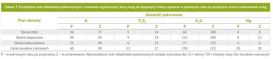

Ilość składników pokarmowych uwalniających się z nawozów organicznych i naturalnych (słoma, obornik itp.) można rozpatrywać zarówno w członie zmianowania (przykładowo: rzepak - pszenica), jak i całym zmianowaniu. Rozpatrując składniki w członie zmianowania, trzeba mieć na uwadze, że w pierwszym roku po wprowadzeniu nawozów dostępna dla roślin jest tylko ich część, gdyż zarówno nawozy organiczne, jak i naturalne rozkładają się w glebie przez kilka lat. Przyjmuje się, że w pierwszym roku uwalnia się do gleby 15-30 proc. fosforu i 50-70 proc. potasu, podczas gdy w całym zmianowaniu wartości te zwiększają się do 50-60 proc. w przypadku fosforu i nawet 90 proc. w przypadku potasu (tab. 3). Postępowanie z plonem ubocznym w głównym stopniu ma wpływ na zasobność gleby w potas. Przykładowo: pozostawiając na polu słomę rzepakową, wprowadzamy do gleby równowartość przynajmniej 300 kg soli potasowej, a przy wysokich plonach jeszcze więcej. A trzeba pamiętać, że słoma to nie tylko składniki pokarmowe, lecz także doskonałe źródło materii organicznej, co ma szczególne znaczenie w gospodarstwach, które nie mają obornika. Jednakże trzeba również pamiętać, że składniki, które znajdują się w słomie, zostały pobrane z gleby. Stąd też jej pozostawienie na polu nie wzbogaca nam gleby w składniki pokarmowe, tylko w mniejszym stopniu ją zubaża, co ma bardzo duże znaczenie, jeśli gleba jest wyczerpana, gdyż samym pozostawianiem słomy nie jesteśmy w stanie podnieść jej zasobności.
