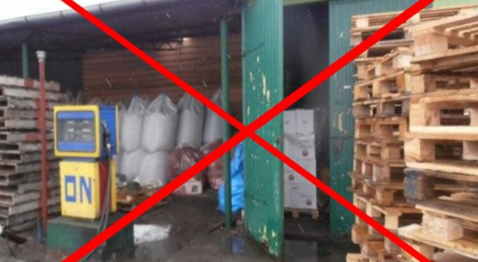

Przechowywanie w gospodarstwie rolnym:
- Nie przechowywać w sąsiedztwie nawozów oleju silnikowego diesel, butli z gazem, zbiorników z gazem, paszy, zboża, itp.
- Ile to możliwe, przechowywać nawozy w wydzielonym, bezpiecznym miejscu
- W przypadku, gdy nawozy składowane są na zewnątrz, należy przestrzegać zasady najlepszej praktyki.
