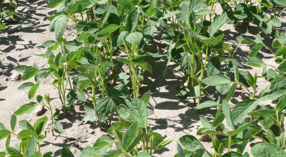

Czym odchwaścić soję przedwschodowo? fot. M. Tyszka
