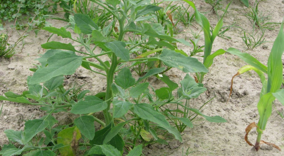

Czym odchwaszczać powschodowo kukurydzę? Nie można dopuścić do tego, aby chwasty zagłuszyły uprawę kukurydzy, fot. M. Tyszka
Kukurydza jest rośliną, którą należy najlepiej odchwaścić nalistnie do fazy 3-4 liści. Jakie środki można zastosować?

W kukurydzy często występują takie chwasty jak: chwastnica jednostronna, komosa biała, chwasty rumianowate, jasnoty, przetaczniki, bratek polny czy chwasty z rodziny kapustowatych. Z powodu ocieplenia klimatu w łanie pojawiają się też późno wschodzące gatunki ciepłolubne takie jak: psianka czarna, blekot pospolity czy włośnicę.
