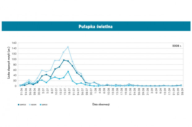

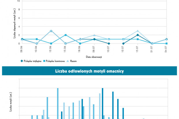

W badaniach prowadzonych m.in. w 2008 r. porównano skuteczność odłowu motyli omacnicy prosowianki do dwóch rodzajów pułapek: świetlnej i feromonowej (typu trójkątnego i typu kominowego) zawierającej dyspenser z octanem Z-11-tetradecenylu. Wyniki monitoringu w pułapce świetlnej prezentuje rysunek 1, natomiast rysunek 2 przedstawia lot samców w obu typach pułapek feromonowych.
Jak wskazują rysunki, różnica w efektywności odłowu motyli omacnicy prosowianki na oba rodzaje pułapek jest ogromna. Bardzo dokładna dynamika lotu w pułapce świetlnej pokazuje nie tylko początek i koniec występowania motyli na plantacji, ale przede wszystkim wskazuje na płeć szkodnika i okres maksimum jego pojawu, co pozwala prognozować termin zwalczania gąsienic. Ponadto, w prezentowanym 2008 roku, pułapka świetlna pozwoliła wykryć obecność pod koniec września motyli drugiego pokolenia omacnicy prosowianki.
Z kolei dwa typy użytych pułapek feromonowych odławiały jedynie pojedyncze samce, a wskazany przez nie okres lotu motyli był bardzo krótki, bez wyraźnie zaznaczonego szczytu liczebności.
