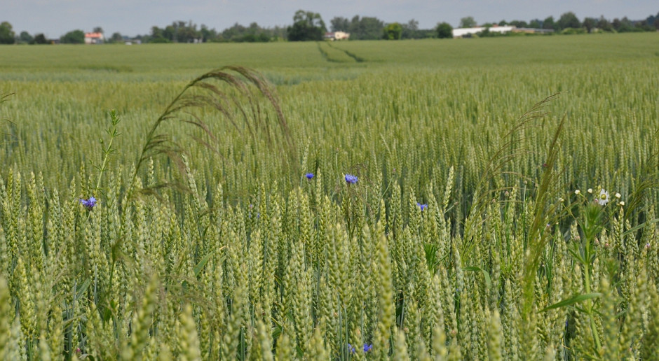

Gdy Glean 75 WG przepuszcza chabra bławatka Łan zachwaszczony chabrem bławatkiem i miotłą zbożową. Fot. W. Konieczny
Chaber bławatek zwalczany jest przez chlorosulfuron (substancja czynna) zawartą w herbicydzie Glean 75 WG w stopniu średnim. Aby poprawić jego skuteczność chwastobójczą w pszenicy ozimej, należy sporządzić mieszaninę zbiornikową.
Dla podniesienia skuteczności chwastobójczej można zastosować herbicyd Glean 75 WG (substancja czynna - chlorosulfuron) w połączeniu z GranStar 75 WG (substancja czynna - tribenuron metylowy). Ponieważ obie substancje czynne występujące w tych preparatach należą do tej samej grupy chemicznej, nie istnieje więc ryzyko niepożądanych reakcji chemicznych, prowadzących do zmiany właściwości fizycznych i chemicznych sporządzonej z nich cieczy roboczej.
Bezpieczna mieszanina to 10 g/ha Glean 75 WG + 15 g GranStar 75 WG. W sytuacji wyjątkowo silnego zachwaszczenia plantacji tym chwastem, należy posiłkować się roztworem sporządzonym z 15g/ha Glean 75 WG + 15 g Gran Star 75 WG.

    Ja już z niego w poprzednim roku zrezygnowałem i na wiosnę u mnie axial 50 i lintur dobrze czyszczą pola z chwastów.
  • Maniek 2016-04-18 11:43:52
    Właśnie, przepuszcza miotłę, co najważniejsze !!!!
  • Piotr 2016-04-15 07:20:25
    Glean to wszystko przepuszcza nie tylko chabee
  • z.. 2016-04-14 15:13:37
    ..to jest pole piękne :) ..oby i maki się ostały.......najlepiej u sąsiada..
