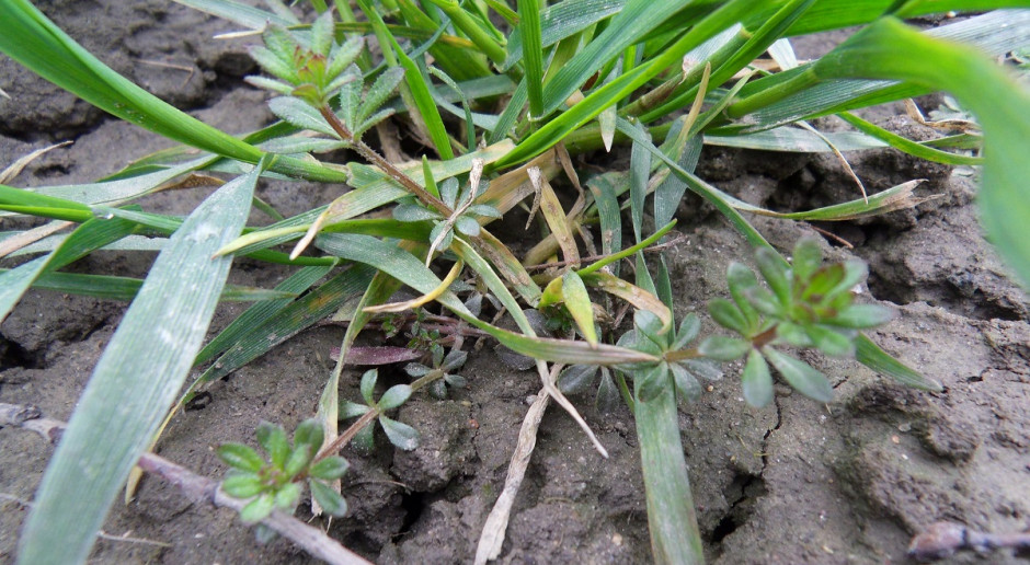

Herbicydy przeciwko chwastom jedno- i dwuliściennym w zbożach Przytulia czepna powinna być zwalczona zanim wykształci 8 okółków; Fot. Katarzyna Szulc
Wiosenna walka z miotłą zbożową czy przytulią czepną nie jest prosta. Przy intensywnym zachwaszczeniu, zaawansowanych w rozwoju chwastach lepiej stosować dwu- lub trzyskładnikowe mieszaniny herbicydów.
