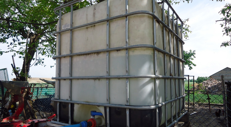

Jakość wody do oprysków ma znaczenie W czasie ciepłych miesięcy, do ogrzania wody w niewielkim gospodarstwie wystarczy kilka plastikowych zbiorników o pojemności 1000 litrów; Fot. Anna Kobus

Kolejna sprawa do temperatura wody używanej do oprysków. Woda nie może być zbyt zimna (nie może być niższa jak 10-12°C). Przed każdym zabiegiem powinna być lekko podgrzana zwłaszcza jeśli do cieczy roboczej dodajemy mocznik (powoduję dodatkowe ochładzanie się cieczy). Do podgrzewania wody w cieplejszych miesiącach w mniejszych gospodarstwach można wykorzystać plastikowe zbiorniki czy beczki.
