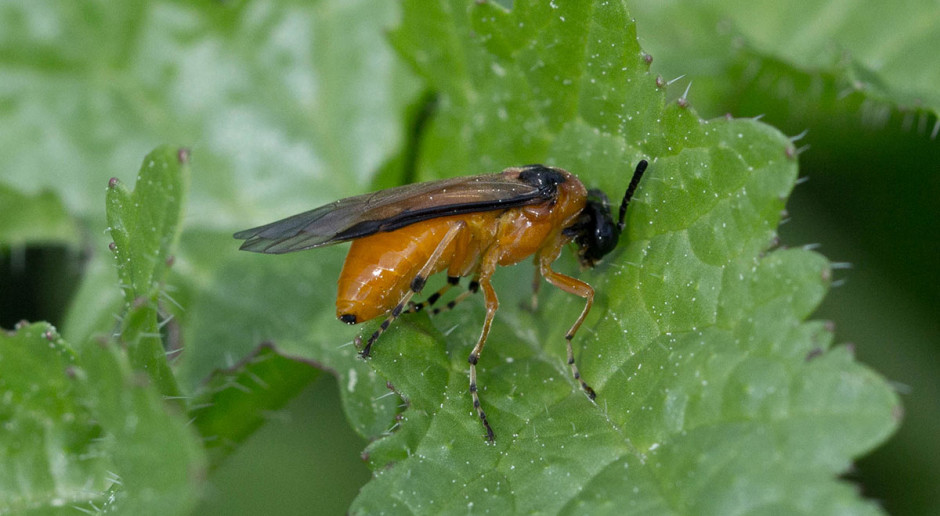

Ciepła jesień to optymalne warunki rozwoju dla gnatarza rzepakowca, którego larwy potrafią w ciągu kilku dni przy sprzyjającej pogodzie doprowadzić do całkowitych gołożerów. Początkowo żerują na dolnej stronie liścia, wygryzając niewielkie otwory, a następnie starsze larwy zjadają liście w całości, przechodząc na sąsiednie rośliny.

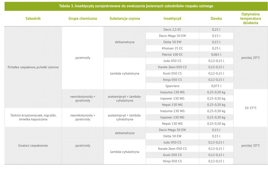

Przestrzeganie podstawowych zaleceń agrotechnicznych ma duże znaczenie i jest podstawą skutecznych programów ochrony rzepaku przed szkodnikami (tab. 1). Postępujące uproszczenia agrotechniczne prowadzą do wzrostu nasilenia występowania szkodników. Brak podorywek, stosowanie upraw bezorkowych oraz postępujące uproszczenia w płodozmianie roślin w połączeniu ze zmianami klimatycznymi są czynnikami zwiększającymi prawdopodobieństwo masowego wystąpienia szkodników.

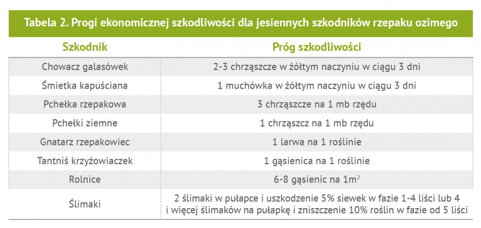

W celu prowadzenia monitoringu pojawu szkodników na plantacjach rzepaku ozimego należy już bezpośrednio po wschodach wystawić żółte naczynia, które są wypróbowanym sposobem obserwowania pierwszych nalotów i aktywności owadów. Ta metoda nie pozwala na określenie liczby owadów na roślinach, dostarcza natomiast informacji o aktualnym zagrożeniu przez poszczególne gatunki owadów. W okresie jesiennej wegetacji rzepaku, gdy szkodniki występują w dużym nasileniu i przekraczają progi szkodliwości (tab. 2), należy w miarę możliwości przemiennie (by ograniczać powstawanie odporności u lokalnych populacji szkodników) stosować insektycydy n alistne (tab. 3).

    Na zdjęciu błonkówka gnatarza, a podpis, że to smietka :(
