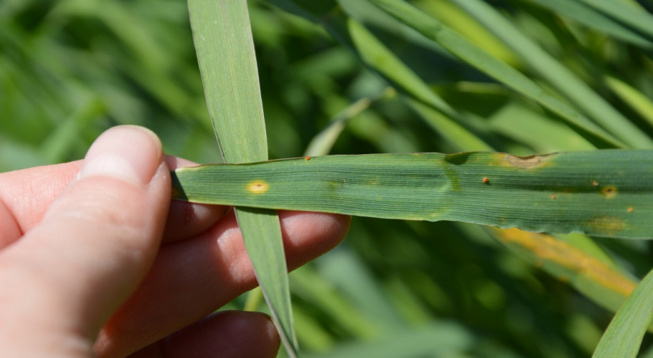

Kiedy trzeba przystąpić do zabiegu T2? Objawy brunatnej plamistości liści, rdzy brunatnej i septoriozy. Fot. Katarzyna Szulc

Stwierdzenie obecności i rozwój chorób będzie wskazywać na konieczność wykonanie zabiegu ochrony. Przedstawiamy orientacyjne progi szkodliwości chorób pszenicy pod termin zabiegu T2.
W momencie, gdy rośliny osiągają fazę rozwiniętego liści flagowego do widocznych pierwszych ości kłosa (BBCH 39-49) przypada czas zabiegu T2 i jest on niezbędny w plantacjach, gdzie nie stosowano ochrony w terminie T1. Na plantacjach, w których przeprowadzono zabieg T1 decyzję o konieczności dalszej ochrony w terminie T2 podejmuje się po lustracji roślin.
Stwierdzenie obecności i rozwój chorób będzie wskazywać na konieczność wykonanie zabiegu ochrony. Dla właściwej oceny i przeprowadzenia terminowego zabiegu wskazówką są orientacyjne progi ekonomicznej szkodliwości chorób.
Przedstawiamy orientacyjne progi szkodliwości chorób pszenicy pod zabieg T2 w pszenicy ozimej:
Mączniak prawdziwy zbóż i traw – pierwsze objawy porażenia na liściu podflagowym, flagowym lub na kłosie.
Rdza brunatna pszenicy – pierwsze objawy porażenia na liściu podflagowym lub flagowym.
Rdza żółta zbóż i traw – pierwsze objawy porażenia na liściu podflagowym lub flagowym.
Septorioza paskowana liści pszenicy – 5-10 proc. porażonej powierzchni liścia podflagowego lub widoczny 1 proc. liści z owocnikami lub 1 proc. porażonej powierzchni liścia flagowego.
Septorioza plew pszenicy – 10 proc. porażonej powierzni liścia podflagowego lub 1 proc. liści z owocnikami.
Brunatna plamistość liści zbóż – 5 proc. liści z pierwszymi objawami porażenia.
