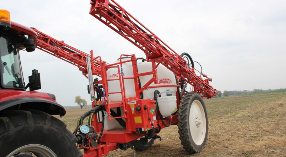

Gdy jednak zdecydujemy się na mieszanie agrochemikaliów, najważniejsze jest by mieszaninę przygotować w określonej kolejności.
Najpierw należy napełnić do połowy wodą zbiornik opryskiwacza. Następnie przy włączonym mieszadle wsypuje się odważoną porcję nawozu (np. mocznik, siarczan magnezu). Rozpuszczanie siarczanu magnezowego, jako proces egzotermiczny, podnosi nieznacznie temperaturę wody, natomiast rozpuszczanie mocznika, jako proces endotermiczny, obniża temperaturę roztworu.
Po wymieszaniu tych komponentów dodaje się do mieszaniny powoli oddzielnie przygotowany roztwór środka ochrony roślin. Gwałtowne dodawanie pestycydu może spowodować wytrącenie się osadu lub powstania tzw. kłaczków. Tak przygotowaną ciecz użytkową uzupełnia się wodą do wymaganej objętości.
