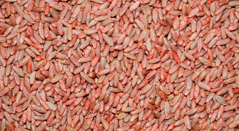

Zaprawa musi równomiernie pokrywać materiał siewny, ale czy zapewni to urządzenie bez potwierdzania sprawności technicznej sprzętu przeznaczonego do stosowania środków ochrony roślin? Błędy popełnione na etapie zaprawiania są nieodwracalne, gdyż głowni i śnieci w zbożach nie zwalczymy zabiegami nalistnymi.
Kupując materiał siewny z firmy nasiennej, mamy pewność, że jest on już zaprawiony. Natomiast nasiona z własnego rozmnożenia wymagają przed siewem potraktowania zaprawą. Do tego celu służą specjalistyczne urządzenia, które zaprawiają na półsucho. Przy mniejszych ilościach nasion najczęściej używane są urządzenia bębnowe przypominające budową betoniarkę. Każda zaprawiarka do nasion niebędąca urządzeniem przemysłowym musi mieć potwierdzanie sprawności technicznej sprzętu przeznaczonego do stosowania środków ochrony roślin - mówi o tym rozporządzenie Ministra Rolnictwa i Rozwoju Wsi z dnia 13 grudnia 2013 r. z późniejszymi zmianami, poz. 924. Sprzęt przeznaczony do stosowania środków ochrony roślin, którego wynik badania sprawności technicznej jest pozytywny, PIORiN oznacza znakiem kontrolnym (nalepka). Każde urządzenie czy sprzęt wykorzystywane w gospodarstwie do stosowania środków ochrony roślin muszą mieć takie potwierdzenie sprawności technicznej. Nie ma i nie otrzyma takiego orzeczenia betoniarka (będąca urządzeniem budowlanym, a nie rolniczym), która bywa wykorzystywana w gospodarstwie do zaprawiania ziarna. Szczególny wzrost zakupu tych maszyn nastąpił po wejściu przepisów dotyczących zakazu stosowania zapraw neonikotynoidowych w rzepaku, co skłoniło rolników do szukania rozwiązań na własną rękę.
To, czy samodzielne zaprawianie w nieprzeznaczonym do tego urządzeniu jest skuteczne, tzn. zapewnia dokładne i równomierne pokrycie nasion należytą ilością środka chemicznego, jest kwestią dyskusyjną. Podobnie jak wykorzystywanie beczek, które toczy się po ziemi. Zdecydowanie są to metody najtańsze i z tego względu rolnicy się na nie decydują. Warto jednak przeanalizować, czy przeprowadzony w ten sposób samodzielnie zabieg zaprawiania był wystarczająco skuteczny: nie wystąpiły objawy chorobowe na roślinach, zaprawa chroniła tak długo, jak wskazywała na to etykieta produktu. Może okazać się, że oszczędność w metodzie zaprawiania jest pozorna, jeśli rośliny wymagały korekty w ochronie i szybkiego zabiegu nalistnego fungicydem. Już zdecydowanie nie będzie mowy o oszczędności, jeśli wystąpią choroby, którym zapobiega się tylko poprzez zaprawianie (śniecie i głownie w zbożach) i nie ma możliwości zwalczenia ich w czasie wegetacji.
Niepewność co do efektu wynika głównie z braku precyzji przy mieszaniu ziarna i zaprawy w beczce czy betoniarce. Nawet jeśli preparat do sporządzenia odmierzono w prawidłowej ilości i przygotowano właściwą dawkę, to betoniarka nie zapewni dokładnego pokrycia każdego ziarna/nasiona tą samą ilością zaprawy. W trakcie mieszania różne preparaty mogą inaczej się zachowywać,
tzn. długie obtaczanie w przypadku jednych może skutkować grubszym pokryciem, a u innych będzie zmniejszać ilość zaprawy na skutek ocierania się nasion. Część zaprawy zostaje w betoniarce, tak więc zakładana wcześniej dawka nie znajduje się w całości na materiale siewnym.
Przy wprowadzaniu zakazu stosowania zapraw neonikotynoidowych ich pylenie w momencie wsypywania nasion do siewnika podnoszono jako istotną wadę stanowiącą zagrożenie dla środowiska, w tym dla owadów zapylających. Aktualnie to potencjalnie niebezpieczne zjawisko zostało wyeliminowane, o ile materiał siewny jest zaprawiony na profesjonalnym sprzęcie z wykorzystaniem nowoczesnych zapraw polimerowych. Sięganie po nasiona i ziarno zaprawione przez uprawnione firmy ma jeszcze jedną ważną zaletę. Jest nią możliwość złożenia reklamacji, jeśli wschody są słabe, rzadkie bądź na roślinach widoczne są objawy chorób.
