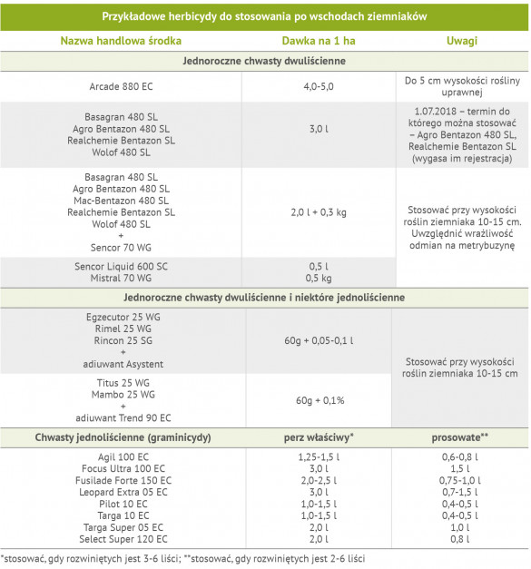

Zabiegi herbicydowe powschodowe powinny być wykonywane najpóźniej do fazy zwierania rzędów roślin ziemniaka, a chwasty najlepiej, jeżeli znajdują się w fazie siewek do fazy krzewienia. Zapewnia to swobodne dotarcie herbicydu do nich i wysoką skuteczność działania środka. Przykłady herbicydów do zwalczania chwastów po wschodach przedstawia tabela. Należy pamiętać, że niektóre herbicydy powschodowe, w tym szczególnie służące do zwalczania chwastów jednoliściennych, mają długi okres karencji, czyli dezaktywacji w roślinie po zastosowaniu. Należy to mieć na uwadze, przede wszystkim stosując je w uprawie ziemniaka na wczesny zbiór.
Podstawową zaletą powschodowych zabiegów chwastobójczych jest możliwość rozpoznania gatunku i dobrania odpowiedniego herbicydu. Mankament zaś to fakt, że należy uwzględnić także ewentualny wpływ herbicydu na zaburzenia w rozwoju roślin ziemniaka, tzn. mogą wystąpić objawy fitotoksyczności najczęściej w postaci żółtych przebarwień na liściach (w przestrzeniach międzynerwowych oraz na brzegach) uwidaczniających się po kilku dniach od aplikacji. Dlatego zabiegi po wschodach ziemniaków z wykorzystaniem herbicydów zawierających metrybuzynę (np. Sencor Liquid 600 SC, Mistral 70 WG) należy stosować po zapoznaniu się z tolerancją odmian na jej działanie. Z badań przeprowadzonych w zakładzie IHAR w Boninie wynika, że zależnie od odmiany uszkodzenia wywołane działaniem metrybuzyny mogą powodować obniżkę plonu bulw w granicach od 5 do 60 proc., a nawet całkowite zamieranie roślin. Do sytuacji takiej dochodzi wówczas, gdy na danej odmianie nie zaleca się powschodowego stosowania metrybuzyny.

Stosując walkę chemiczną z chwastami, należy pamiętać, że w zestawie zalecanych herbicydów nie ma takich, które niszczą wszystkie gatunki chwastów. Większość dostępnych herbicydów niszczy głównie gatunki chwastów dwuliściennych. Jeśli na danym polu występują chwasty jednoliścienne jednoroczne (chwastnica jednostronna, wiechlina roczna, włośnica zielona) bądź jeszcze gorzej perz właściwy - roślina wieloletnia, to należy zastosować do zniszczenia ich graminicydy.
