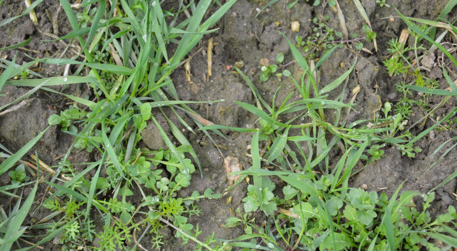

Odchwaszczanie pszenicy ozimej wczesną wiosną - herbicydy Odchwaszczanie pszenicy ozimej wczesną wiosną; Fot. Katarzyna Szulc
Jeśli możliwy jest wjazd w pole to zabieg odchwaszczanie nie powinien być odkładany w czasie, zwłaszcza jeśli jesienią z różnych względów nie stosowano herbicydów. Podpowiadamy, jakie preparaty zastosować do odchwaszczania pszenicy ozimej bezpośrednio po ruszeniu wiosennej wegetacji do fazy początku strzelania w źdźbło.
Wczesne zabiegi odchwaszczania przeprowadza się na ogół w dość niskich temperaturach, będących często minimalnymi dla herbicydów (wymagania herbicydów względem temperatur). W takich warunkach stosuje się maksymalną z zalecanych dawek.
Przy zabiegu brać pod uwagę trzeba fakt ewentualnego braku jesiennego odchwaszczania. Chwasty zimujące są w bardziej zaawansowanym stadium rozwojowym niż zboża, ponieważ wcześniej ruszają na wiosnę. Takie okoliczności przemawiają za koniecznością stosowania pełnych - najwyższych zalecanych dawek herbicydów.
