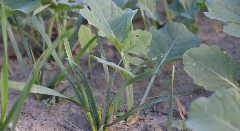

Odchwaszczanie rzepaku przed siewem Zaniechanie ochrony przed chwastami powoduje straty w plonie; Fot. Katarzyna Szulc
Zaniechanie ochrony przed chwastami powoduje straty w plonie, które przy wysokim zachwaszczeniu dochodzą często do 25 proc.
