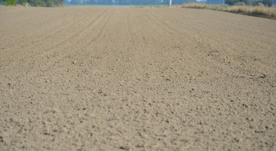

Bezpośrednio po siewie zbóż, do 3 dni od zabiegu zgodnie z zaleceniami stosować można kilka herbicydów. Przypominamy, jakie preparaty chwastobójcze można wykorzystać w tym terminie.
