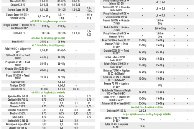

Już w fazie od dwóch liści zbóż można stosować środki Factor 365 SE oraz Mustang 306 SE (Deresz 306 SE), ale zboża nie wykazują na nie wrażliwości aż do drugiego kolanka. W praktyce często są stosowane właśnie w późniejszym terminie, ponieważ także zwalczają chwasty w dość zaawansowanych fazach (Mustang Forte jest zalecany później, od 4 liści). Początkowo działanie jest mało widoczne (delikatne skręcenia), po dwóch, nawet trzech tygodniach chwasty przebarwiają się na żółto, czerwono, brunatnieją i zamierają. Ich konkurencyjne działanie jest wykluczone już od momentu zabiegu, ponieważ nie pobierają wody i składników pokarmowych.
Od fazy 3 liści (BBCH 13) zalecanych jest najwięcej kombinacji herbicydowych. Najkrócej, tylko do fazy pełni krzewienia (BBCH 24-26), można stosować Mocarz 75 WG (Nokaut 75 WG). Skutecznie niszczy młode chwasty, chociaż podobnie jak po zastosowaniu poprzednich dosyć długo zachowują normalny wygląd.

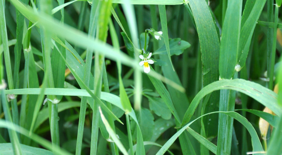

Kolejną grupę środków zaleca się stosować do końca krzewienia (BBCH 29). Znajduje się w niej Aurora 40 WG, herbicyd parzący, szybko eliminujący masowe zachwaszczenie, zwłaszcza jeżeli dominuje w nim przytulia czepna. Na stanowiskach silnie zachwaszczonych w początkowym okresie fiołkiem polnym można zastosować Chisel 75 WG (konicznie z adiutantem) bądź Lintur 70 WG (Arena 70 WG). Te ostatnie również można aplikować od 4 liści (BBCH 14). W celu zwiększenia skuteczności należy je stosować łącznie z adiutantem Trend lub Chwastoxem Extra. Pozostałe środki zalecane w tym terminie to fabryczne mieszaniny Sekator 125 OD (Maczeta OD 125), Starane Super 101 SE (zarejestrowany także w późniejszym terminie) zalecany dodatkowo łącznie z Granstarem. Środki te zabezpieczają plantacje przed wieloma gatunkami chwastów dwuliściennych.
Znacznie później można stosować herbicyd Dragon, Gold, preparaty produkowane w formulacji SX (tribenuron + tifensulfuron) oraz zawierające sam fluroksypyr Kiguya, Starane i Tomigan. Do późnych zabiegów można także użyć Axial (koniecznie z adiuwantem), środek bardzo przydatny do zwalczania owsa głuchego. Podobne działanie wykazuje Grasp oraz Puma Uniwersal wraz z odpowiednikami, zalecane od późniejszych faz rozwojowych (także w mieszaninach).
Większość regulatorów wzrostu, czyli Chwastox i Aminopieliki oraz ich zagraniczne odpowiedniki, najlepiej wykorzystać w okresie krzewienia zbóż (BBCH 21-29). Od piątego liścia zalecany jest Grodyl 75 WG i jego trzy odpowiedniki, preparaty niszczące przytulię czepną w każdej fazie rozwojowej. Tribenuron metylowy w formie kilkunastu preparatów (w tabeli od Bron 750 WG do Trimmer 50 SG), można wykorzystać na stanowiskach zachwaszczonych głównie fiołkiem polnym, chabrem bławatkiem, a także wieloletnim ostrożniem polnym (BBCH 21-30).
Program ochrony już tylko pszenicy jarej zamykają znane od wielu lat preparaty Apyros 75 WG (Nylon 75 WG) oraz dwie formy użytkowe Attributu. Warto zaznaczyć, że środki te także potrafią w pewnym stopniu ograniczyć (zahamować) rozwój perzu właściwego. Na zakończenie to, co plantatorzy lubią najbardziej - nowości. Jest tylko jedna, preparat Pike 20 WG zawierający nową substancję czynną: metsulfuron. Przeznaczona jest do zwalczania chwastów dwuliściennych, w celu poszerzenia spektrum zwalczanych chwastów, środek ten można stosować łącznie z herbicydem Aurora 40 WG.
