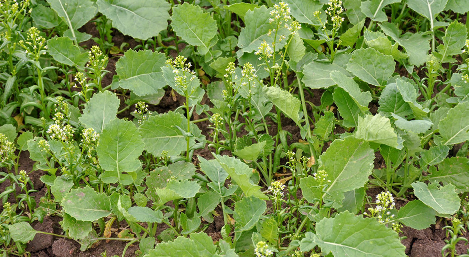

Powschodowe odchwaszczanie rzepaku Sens wykonania zabiegów doglebowych będzie dotyczył tylko terenów o dobrze uwilgotnionej glebie
Gdy z racji niewystarczającej ilości wody doglebowej odchwaszczanie rzepaku nie zostało wykonane, można je przeprowadzić po wschodach. Wybór preparatów nalistnych jest dość szeroki.
Należy być przygotowanym na rozpoczęcie ochrony rzepaku dopiero po jego wschodach. Stosowanie środków przedwschodowych na przesuszoną glebę to podwójne ryzyko: brak oczekiwanego efektu chwastobójczego uzupełniony niepotrzebnie poniesionymi kosztami.
Sens wykonania zabiegów doglebowych będzie dotyczył tylko terenów o dobrze uwilgotnionej glebie. Na glebach tylko przesuszonych można podjąć ryzyko zastosowania herbicydów doglebowych nawet w nieco obniżonej dawce, w celu osłabienia chwastów, ale równocześnie decydując się na dodatkowy powschodowy zabieg jesienny.
