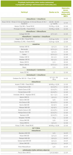

Najwięcej preparatów do późnego odchwaszczania kukurydzy opartych jest na pochodnych sulfonylomocznika, głównie nikosulfuronie i rimsulfuronie. Substancje te dobrze zwalczają zarówno chwasty dwuliścienne, jak i jednoliścienne. Mogą one być użyte solo lub w mieszaninach. Jeśli się jednak zagłębimy w szczegóły, okaże się, że preparaty oparte na nikosulfuronie nie mają spójnych i doprecyzowanych zaleceń w zakresie stosowania. Jak widać w załączonej tabeli, część preparatów dopuszczona jest do użycia jedynie do 7., część do 8., a kilka do 9. liścia. Są jednak preparaty (nieujęte w tabeli) zawierające wymienione substancje czynne, których etykiety informują o możliwości ich stosowania nie później niż do 6. liścia. W tym przypadku jednak dużą różnicę w zakresie stosowania stanowią pewne niuanse. Nowoczesna formulacja herbicydu lub dodatek adiuwantu mogą znacznie podnieść skuteczność zabiegu. W efekcie można tę substancję stosować także w bardziej zaawansowanych fazach rozwojowych chwastów, a nawet wykorzystać ją do zwalczania mniej wrażliwych na jej działanie gatunków.

Oprócz typowych sulfonylomoczników do zwalczania chwastów 2-liściennych w późnych okresach dobrze poradzi sobie mieszanina bromoksynilu z terbutylazyną, choć na etapie etykiety jest polecana ona jedynie do fazy 6. liścia. Z doświadczeń producentów kukurydzy wynika, że nie wyrządza ona szkód nawet w nieco wyższych fazach rozwojowych kukurydzy. Sam bromoksynil też będzie odpowiedni, ale może pozostawić komosy czy samosiewy rzepaku. Jeśli w zachwaszczeniu mamy chwasty rumianowate czy rdestowate, to bezwzględnie należy zastosować dawki maksymalne. Z innych substancji warto wymienić mezotrion, który też może być stosowany w późnych fazach. Jednak jego skuteczność w porównaniu do jego użycia we wcześniejszych fazach rozwojowych kukurydzy jest dużo mniejsza. Należy tu także zaznaczyć, że podobnie jak w nikosulfuronie, także przy mezotrionie mamy duże rozbieżności na etapie zaleceń podawanych w etykietach środków. Większość preparatów opartych na tej substancji czynnej polecana jest do fazy 8. liścia. Część z nich ma adnotacje jedynie do 5. liścia, choć preparaty te wydają się być identyczne, jeśli chodzi o skład czy formulację. Na rynku są także gotowe mieszaniny mezotrionu z bromoksynilem, terbutyloazyną lub nikosulfuronem.

Do późnego odchwaszczania kukurydzy z jednoliściennych (w tym także perzu) można zastosować jedyny zarejestrowany w tej uprawie graminicyd Focus Ultra 100 EC (cykloksydym). Etykieta środka pozwala go stosować, gdy rośliny kukurydzy mają od dwóch do dziewięciu liści (BBCH 12-19). Zabieg tym środkiem można wykonywać wyłącznie po uzyskaniu informacji, czy dana odmiana, która będzie opryskiwana, jest tolerancyjna na tę substancję czynną.
