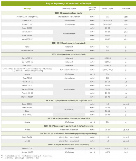

Program odchwaszczania zbóż ozimych to zwalczanie chwastów w czterech podstawowych gatunkach. Niestety, nie wszystkie substancje czynne są uniwersalne i mogą być stosowane we wszystkich zbożach. Wynika to z ich selektywności i/lub zakresu przeprowadzonych badań rejestracyjnych.
W najlepszej sytuacji znajduje się pszenica ozima, w której można stosować wszystkie wykazane w programie preparaty. Pszenżyto i żyto mają nieomal identyczną rejestrację. Można w nich stosować fluorochloridon, ale w niższych dawkach niż w pszenicy. Ponadto chlorosulfuron, diflufenikan, prosulfokarb i mieszaninę flufenacet + pikolinafen. Rejestracja diflufenikanu i flufenacetu jest niekonsekwentna w kontekście produktów handlowych. Jedne z nich można stosować, innych nie? Przykładowo nowa forma diflufenikanu (Ossetia) zalecana jest w pszenicy i życie, ale w nieco innych terminach i dawkach. Niekonsekwencji jest więcej, np. prosulfokarb w postaci produktu Boxer 800 EC ma rejestrację we wszystkich zbożach, a jego odpowiedniki tylko w pszenicy.
Najbardziej ograniczona jest rejestracja herbicydów w jęczmieniu ozimym. Także w jego przypadku jest wiele nieścisłości. Przykładowo flufenacet w tej uprawie ma jedynie rejestrację w formie preparatu Picona (flufenacet + pikolinafen). Pozostałe środki zawierające sam flufenacet takiej rejestracji nie posiadają. Podobnie diflufenikan jest zalecany pojedynczo i w mieszaninach, ale nie we wszystkich. Dalej częściową rejestrację można wymienić przy prosulfokarbie. W jęczmieniu nie ma kłopotów z pendimetaliną - do stosowania dopuszczone są wszystkie jej formy użytkowe.
Program doglebowego odchwaszczania zbóż, jak już wspomniano, jest nieduży, ale nie oznacza to, że nie jest skomplikowany. W momencie podejmowania decyzji warto sprawdzić listy chwastów wrażliwych, zalecane dawki i przede wszystkim to, które herbicydy można stosować w poszczególnych gatunkach zbóż. Z analiz i porównań można często bardzo dużo skorzystać.

    z tymi obrazkami to tak celowo że są częściowo czy po prostu źle ktoś wstawia i nie daje się jeszcze powiększyć
    • Iorweth 2018-09-09 10:01:19
      Na telefonie można sobie przybliżyć, i idzie odczytać treść.
