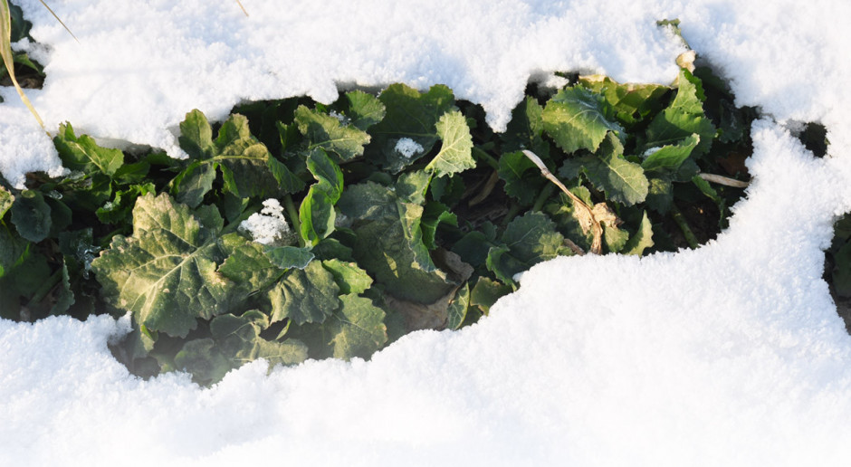

Ciepła, długa jesień pobudza rzepak ozimy do wyrastania pędu głównego. Zapytaliśmy specjalistów, jak temu przeciwdziałać.
Dla plantatorów rzepaku ozimego jednym z najważniejszych aspektów uprawy jest prawidłowe przezimowanie roślin. Wpływ na nie ma przebieg pogody w okresie jesiennego rozwoju roślin, temperatura i grubość okrywy śnieżnej zimą, a także warunki pogodowe na przedwiośniu roku następnego. Nie mamy wpływu na warunki klimatyczne w okresie przerwy wegetacyjnej, stąd niestety przynajmniej raz na dziesięć lat rzepak ozimy bywa silnie uszkadzany przez mróz. Poprzez zmianę morfologii roślin jesteśmy jednak w stanie ograniczyć ryzyko wymarznięć, a jeśli wystąpią − zmniejszyć skalę tego zjawiska. Środkiem służącym do zmiany pokroju rzepaku są niektóre stosowane jesienią fungicydy.
Poza zwalczaniem chorób grzybowych, działają na rośliny jak regulatory wzrostu, ograniczając wzrost pędu głównego, a tym samym wysokość wyniesienia nad powierzchnię gleby pąka głównego.
Dzięki temu nawet niższa okrywa śnieżna jest w stanie osłonić go zimą przed działaniem tak niskich temperatur, jak i szczególnie szkodliwych wiatrów.

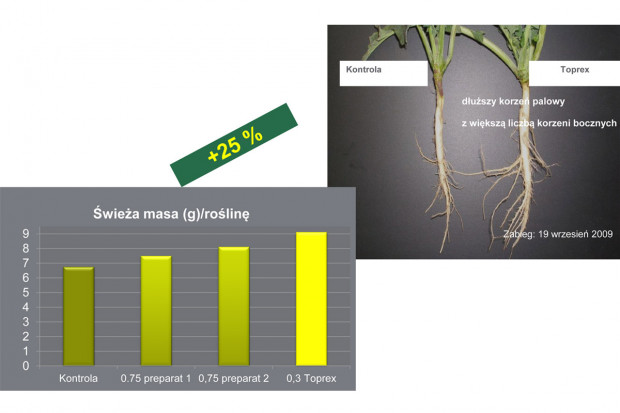

Równie popularnym środkiem służącym jednocześnie do zwalczania chorób grzybowych i regulacji wzrostu jest produkowany przez firmę Syngenta preparat Toprex 375 SC. Zawiera on dwie substancje czynne, obie z grupy związków triazolowych: paklobutrazol - 125 g/l, oraz difenokonazol - 250 g/l.
W etykiecie instrukcji stosowania można przeczytać - środek stosować jednorazowo, zapobiegawczo do regulacji wzrostu roślin rzepaku, w celu poprawy ich pokroju i zwiększenia zdolności przezimowania oraz do ochrony przed chorobami grzybowymi. Zaleca się przeprowadzenie maksymalnie 2 zabiegów (po jednym na jesieni i wiosną).
Minimalny odstęp między zabiegami wynosi 135 dni.
Ostatnie zdanie zdaje się zamykać temat. Nie dałem jednak za wygraną i zwróciłem się do firmy z prośbą o odpowiedź na pytanie: Jak postąpić w wypadku wydłużonej wegetacji rzepaku jesienią? Czy rzeczywiście nie należy ponowić oprysku w celu wzmocnienia efektu regulacji wzrostu przy zastosowaniu Toprexu?
Oto przekazana mi odpowiedź:
Łukasz Bojkowski - Portfolio Manager Rzepak, Jerzy Grzesiek - Technical Crop Expert Rzepak:
Biorąc pod uwagę możliwość dzielenia dawek oraz zarejestrowaną w Polsce jesienną dawkę Toprexem 0,3 l/ ha, dzielenie dawki nie jest zasadne.
Na bazie szeregu prowadzonych doświadczeń możemy stwierdzić, że zabieg wykonany Toprex 0,3 l/ha w terminie (najlepiej BBCH 14) zwykle nie wymaga dodatkowego zabiegu, również w warunkach ciepłej jesieni. Zabieg wykonany w optymalnym terminie BBCH 14 zapewnia optymalne efekty, jeśli chodzi o pokrój rośliny przed zimą, czyli: − optymalna rozeta liściowa; − lepiej rozbudowany system korzeniowy; − grubsza szyjka korzeniowa oraz niżej osadzony pąk wierzchołkowy; Wszystkie wyżej wymienione czynniki pozytywnie wpływają na przezimowanie rzepaku. Dla optymalnych efektów nie zalecamy, aby zwlekać z terminem zabiegu nawet na plantacjach niewyrównanych. Toprex jest preparatem absolutnie bezpiecznym dla roślin rzepaku poniżej 4. liścia.
Potwierdzeniem tego jest rejestracja w Czechach już od fazy pierwszego liścia właściwego rzepaku.
Tak więc, aby uniknąć rozważań na temat dodatkowego zabiegu jesiennego, zachęcamy do odpowiednio wczesnego zabiegu Toprex - BBCH 14.
Odpowiedź wskazywałaby, że Toprex zastosowany w zalecanym terminie i dawce wywołuje na tyle silną blokadę syntezy hormonów wzrostu, że nawet długa, ciepła i słoneczna jesień nie jest w stanie pobudzić roślin do kontynuowania wegetacji.
