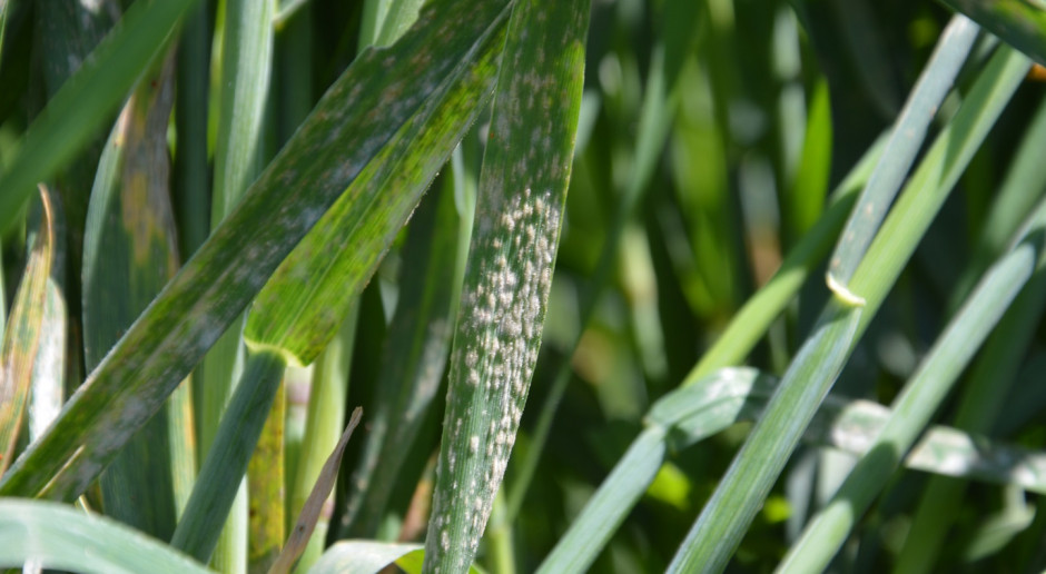

Sucha i ciepła aura nie zwalnia z zabiegu T-2 Mączniak prawdziwy zbóż i traw; Fot. Katarzyna Szulc
Nawet gdy jest sucho i ciepło, to producenci zbóż, a zwłaszcza pszenicy i pszenżyta, zabieg T-2 muszą przeprowadzić, ponieważ np. mączniak prawdziwy zbóż i traw doskonale radzi sobie z rozwojem grzybni na liściach i uwalnia w tym czasie setki tysięcy zarodników.
Podobne zagrożenie, jakie stanowi mączniak prawdziwy zbóż i traw może wystąpić przy obecności agresywnych ras grzyba powodującego rdzę żółtą. Gdy liście są zagrożone tylko przez rdzę, można sięgnąć po środek jednoskładnikowy, zawierający substancję czynną z grupy triazoli, np.: protiokonazol, epoksykonazol, tebukonazol, metkonazol.
W przypadku zwalczania tylko mączniaka prawdziwego również można skorzystać z fungicydu jednoskładnikowego, zawierającego jako substancję czynną: fenpropidynę, fenpropimorf, spiroksaminę, proquinazid, pyriofenon, chinoksyfen
Zabieg w terminie T-2 ukierunkowany powinien być na głównego sprawcę choroby obecnego na górnych liściach, ale w tym czasie na liściach w mniejszym nasileniu występują też inne grzyby chorobotwórcze. Zastosowany fungicyd ma też za zadanie zwalczenie tych grzybów.
