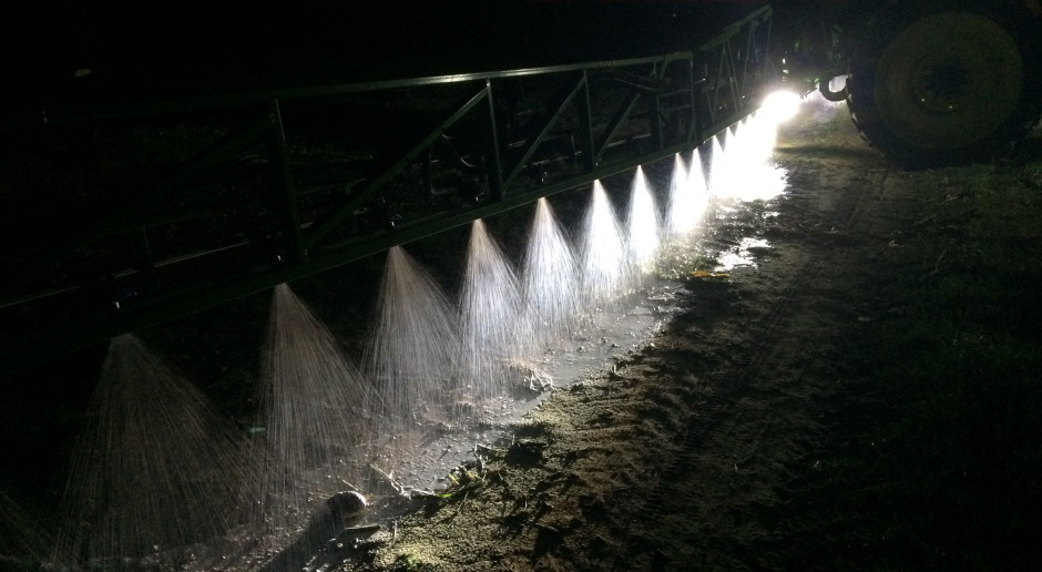

Czystość opryskiwacza, jego sprawność oraz gotowość do pracy, a także jakość cieczy roboczej – to sprawy, o których trzeba pamiętać, aby zabiegi opryskiwania roślin były skuteczne – przypominają doradcy PROCAM.
Opryskiwacz stał się najważniejszą maszyną w gospodarstwie, a wynika to z faktu, że preparatami chemicznymi rozwiązujemy większość problemów na polu. Dlatego parametry opryskiwaczy oraz ich działanie stanowi przedmiot niekończących się dyskusji. Często zapominamy w nich jednak, że mycie opryskiwacza oraz troska o dobrą jakość cieczy, jest ważniejsze niż dane techniczne.
Sprawność
W przeciwieństwie do maszyn do uprawy gleby, opryskiwacz używany jest prawie cały rok: od rozlewania RSM wczesną wiosną, aż po herbicydy w październiku i listopadzie. Jego okres odpoczynku jest krótki, bo trwa tylko ok. 3 miesiące, a w pozostałym czasie musi być on w ciągłej „gotowości bojowej”. Dlatego ważna jest bieżąca troska o stan przewodów, zaworów i dysz. Są to niewielkie koszty i proste czynności serwisowe, ale to one potrafią zadecydować o skuteczności oprysku.
Opryskiwaczem aplikujemy różne substancje, z różnych grup, często mających przeciwstawne działanie, albo wchodzących ze sobą w reakcje. Dość powiedzieć, że maszyną tą nawozimy, wykonujemy zabiegi herbicydowe i fungicydowe, zabiegi dokarmiające rośliny i wiele innych.
Pośpiech wrogiem oprysku
W okresie natężonych prac polowych, bywa że wykonujemy wiele oprysków w ciągu jednego dnia i aplikujemy różne substancje na różne uprawy. Przykładowo najpierw robimy zabieg herbicydowy sulfonylomocznikami w zbożach, a potem jedziemy na plantację buraka albo rzepaku z zabiegiem ochrony roślin lub mikroelementami. A te komponenty świetnie rozpuszczają pozostałości sulfonylomoczników. Gdy wjedziemy więc w buraki albo rzepak, to istnieje duże prawdopodobieństwo uszkodzeń tych gatunków pozostałościami herbicydów zbożowych. Tego typu uszkodzenia na plantacjach roślin dwuliściennych są częste i prowadzą one do obniżenia plonowania, a w najgorszym przypadku do całkowitego zniszczenia uprawy. Łatwo się domyśleć, że nastąpił tak zwany efekt pierwszego opryskiwacza. Co było przyczyną? Źle wypłukany opryskiwacz i pośpiech.
 Jak złu zaradzić?
Nie można lekceważyć takich czynności jak: mycie opryskiwacza i dobór właściwych preparatów do neutralizacji pozostałości pestycydów. Płukanie opryskiwacza czystą wodą nie  jest dobrym rozwiązaniem, pewny efekt daje umycie go z dodatkiem specjalnego środka rozpuszczającego pozostałości środków ochrony roślin.
Dobrymi środkami do czyszczenia opryskiwaczy są preparaty wybielające, oparte na podchlorynie sodu, jak np. przeznaczony specjalnie do opryskiwaczy rolniczych Pest-Aut. Użycie jest proste, ponieważ opryskiwacz myje się sam, jedyne co my musimy zrobić, to włączyć jego mieszadło na co najmniej 10 minut. Po skończeniu właściwego mycia, należy maszynę napełnić wodą i wypłukać. Mycie opryskiwacza jest wskazane po każdej zmianie rośliny opryskiwanej lub stosowaniu pestycydów z różnych grup chemicznych. Opryskiwacz należy myć preparatami do tego przeznaczonymi, bo to gwarantuje, że wszystkie pozostałości (zwłaszcza te w górnej części zbiornika) się rozpuszczą. Gdyby tak się nie stało, to groźba przypalenia kolejnej plantacji jest spora, bo rzepak i inne dwuliścienne są bardzo wrażliwe na herbicydy używane w zbożach, a nawet niewielka pozostałość potrafi wyrządzić im sporą szkodę.
