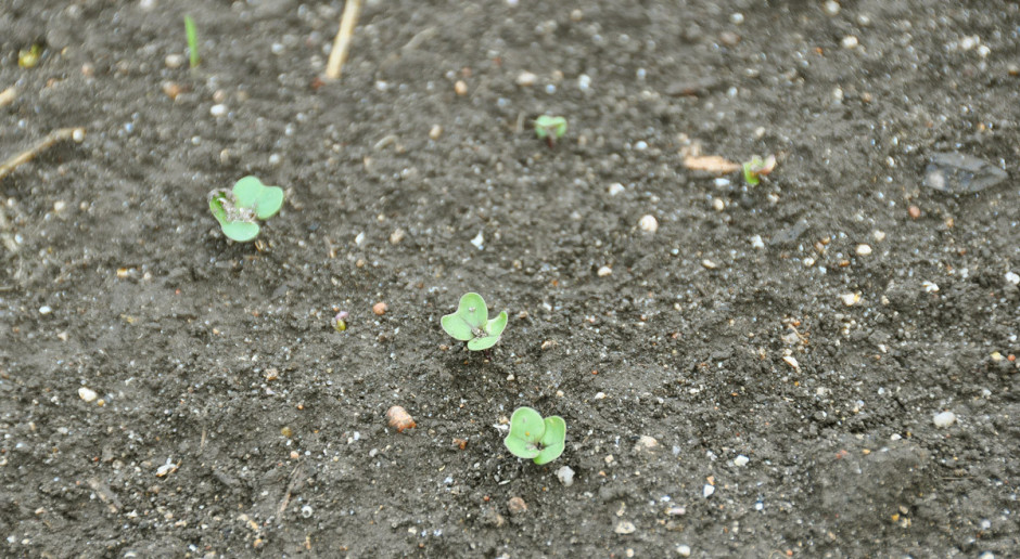

Szybka eliminacja konkurencji chwastów jest zawsze bardzo dobrym rozwiązaniem ochroniarskim.
Jeżeli warunki klimatyczne - dobre uwilgotnienie gleby - pozwalają na wykonanie zabiegu, okazję taką należy wykorzystać.
Zgodnie z zaleceniami zamieszczonymi w etykietach, termin przedwschodowy jest różnie sformułowany. Polecane jest wykonanie zabiegu: bezpośrednio po siewie, zaraz po siewie, do dwóch bądź trzech dni po siewie. Jest jednak pewien uniwersalny sposób odczytywania tych zapisów. Zasada stosowania środków doglebowych polega na wykonaniu zabiegu zanim nasiona rzepaku skiełkują.

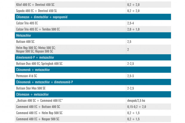

Napropamid jest komponentem kilku mieszanin fabrycznych (np. Devrinol Top 375 SC, Command Top 375 SC, Colzor Trio 405 EC), a także jest zalecany w mieszaninach zbiornikowych z większością herbicydów zawierających sam chlomazon. Jako składnik jakiejkolwiek mieszaniny należy go stosować po siewie (bez mieszania z glebą).
Drugi wyjątek to planowe opóźnienie zabiegu niektórymi preparatami posiadającymi w składzie metazachlor. Sam metazachlor w formulacji 500 SC jest zarejestrowany w formie kilkunastu produktów handlowych. Mimo że skład i formulacja jest identyczna (oprócz herbicydu Butisan w formie użytkowej 400 SC) do zabiegów doglebowych w oparciu o rejestracje dopuszczono tylko cztery herbicydy formulacji 500 SC (Helm Rap, Metaz,, Naspar, Rapsan) oraz wymieniony Butisan 400 SC, reszta posiada zalecenia nalistnego stosowania.
Metazachlor jest jednym z najbardziej popularnych komponentów mieszanin.
Do najstarszych należą fabryczne i zbiornikowe mieszaniny z chlomazonem.
Aktualnie bardzo popularne są produkty wieloskładnikowe z udziałem tej substancji czynnej. Drugim składnikiem preparatów Butisan Duo 400 EC i Springbok 400 SC jest dimetenamid- P. Działanie tych herbicydów jest poszerzone głównie o skuteczne zwalczanie coraz częściej pojawiającego się na plantacjach rzepaku bodziszka drobnego.
Permuson 416 SC jest odpowiednikiem dawnego herbicydu Butisan Star 416 SC. W tym przypadku dzięki dodatkowi chinomeraku podwyższono (i tak wysoką) skuteczność tego preparatu w stosunku do przytuli czepnej. Preparat ten należy do "wyjątku", który można stosować 4 do 7 dni po siewie. Jednak wtedy jego dawkę należy obniżyć do 2-2,5 l/ha.
Herbicydem o najszerszym zakresie skuteczności jest Butisan Star Max 500 SC (metazachlor + chinomerak + dimetenamid- P). To również środek dopuszczony do późniejszego zabiegu doglebowego.
W tym przypadku dawki w obu terminach są takie same.

Uzupełnieniem doglebowej ochrony rzepaku jest dimetachlor, jedna ze starszych substancji czynnych. Z kilkuletnią przerwą od pięciu lat jest ponownie i niezmiennie reprezentowany przez Teridox 500 EC. Zalecany jest do stosowania solo lub w mieszaninie z większością herbicydów zawierających sam chlomazon.
Analogiczną fabryczną mieszaniną jest krajowy produkt pod nazwą Propan Extra 430 EC. Dimetachlor jest także komponentem trójskładnikowego herbicydu Colzor Trio 405 EC. Ze względu na dobór substancji czynnych i ich synergiczne działanie herbicyd ten należy do preparatów o najszerszym zakresie zwalczanych gatunków. Średnia wrażliwość chwastów kapustowatych na dimetachlor oraz dość dobra na napropamid stawiają ten preparat w grupie środków skutecznie zwalczających chwasty tego rodzaju. Warto tu także wykorzystać kombinacje z obniżoną dawką środka Colzor Trio 405 EC z dodatkiem 1 l/ha preparatu Teridox 500 EC (zwiększenie ilości dimetachloru).
