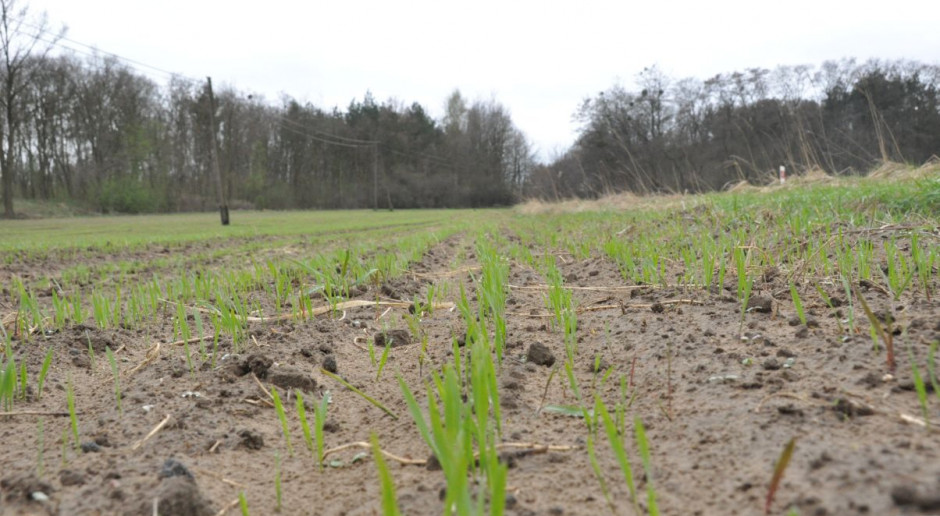

Zaprawianie jęczmienia jarego Nie zaprawiony materiał siewny może być przyczyną takich chorób jak: plamistość siatkowa jęczmienia, głownia zwarta jęczmienia oraz głowni pylącej jęczmienia. Fot. W. Konieczny
