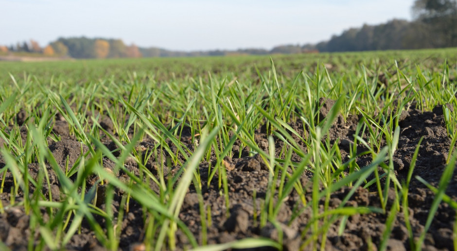

Zwalczanie chwastów w pszenicy od fazy 1. liścia zbóż Zwalczanie chwastów w pszenicy ozimej od fazy 1. liścia zbóż; Fot. Katarzyna Szulc
Wschody zbóż przyspieszy, a wraz z nimi także rozwój chwastów. Prezentujemy preparaty możliwe do stosowanie w jesiennym odchwaszczaniu pszenicy, które mogą być stosowane po osiągnięciu fazy 1. liścia zbóż.
Pszenicę ozimą przed zachwaszczeniem chronić można wcześnie, m.in. bezpośrednio po siewie czy kiedy zboże szpilkuje.
Możliwości doboru programu ochrony są szerokie. Z powodzeniem wykorzystać można preparaty chwastobójcze dedykowane zbożom po osiągnięciu fazy 1. liścia zbóż.
