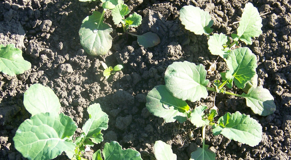

Zwalczanie pchełki rzepakowej i śmietki kapuścianej Rzepak ozimy spośród roślin uprawnych najdłużej przebywa na polu. W tym czasie narażony jest na wiele agrofagów, które powodują znaczny spadek plonu; Fot. J.Groszyk
Jesienią siewki rzepaku są chętnie atakowane przez wiele szkodników. Warto już teraz rozważyć co zastosować aby ograniczenia ich liczbę. Podpowiadamy jakich użyć preparatów.
Rzepak ozimy spośród roślin uprawnych najdłużej przebywa na polu. W tym czasie narażony jest na wiele agrofagów, które powodują znaczny spadek plonu.
