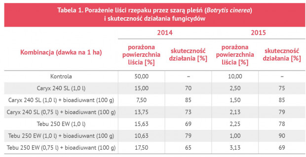

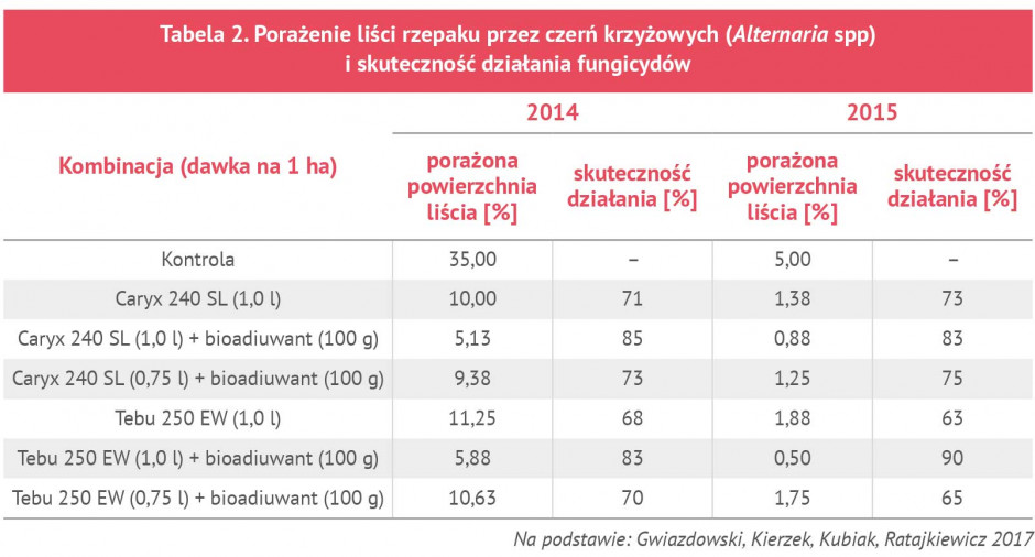

Wróćmy jednak do omawianych w tym artykule badań naukowych. Doświadczenia polowe wykonano w sezonach 2013/2014 i 2014/2015 na terenie Polowej Stacji Doświadczalnej w Winnej Górze należącej do Instytutu Ochrony Roślin - PIB w Poznaniu. Jak wspomniano wcześniej, do zabiegów wykorzystano dwa handlowe fungicydy: Caryx 240 SL oraz Tebu 250 EW w dawkach zalecanych i obniżonych do 75 proc. dawki rekomendowanej. Do fungicydów dodawano wielokomponentowy bioadiuwant Stradale w formulacji proszku. Zabiegi opryskiwania wykonano w 2014 r. w fazie pąkowania (BBCH 50), a w 2015 r. w fazie wydłużania pędu głównego (BBCH 33) przy użyciu poletkowego opryskiwacza plecakowego z wykorzystaniem rozpylaczy niskoznoszeniowych AIXR 11003 i stałej ilości cieczy użytkowej 200 l/ha. Podczas uprawy stosowano standardowe zabiegi agrotechniczne i ochronę chemiczną przed agrofagami zgodną z zaleceniami IOR - PIB. Co ważne, na poletkach doświadczalnych nie stosowano dodatkowej ochrony fungicydowej poza ujętą w schemacie doświadczenia. Ocenę zdrowotności roślin (liści) wykonano w fazie opadania płatków kwiatowych (BBCH 67). Wykonano także wizualną ocenę wrażliwości rzepaku ozimego (fitotoksyczność) na zastosowane środki, biorąc pod uwagę: kondycję roślin, ich wielkość i pokrój, zmianę barwy, deformacje organów inekrozy na liściach.
SKUTECZNOŚĆ POTWIERDZONA WYNIKAMI
Już na etapie badań laboratoryjnych stwierdzono, że chociaż powierzchnia rozlania kropli cieczy użytkowej zawierającej sam bioadiuwant Stradale nie różniła się od powierzchni rozlania cieczy zawierającej bioadiuwant i fungicydy, jednak rozlanie kropel było 3,1-3,5 raza większe w porównaniu do samej wody. Oznacza to między innymi, że badany bioadiuwant wyraźnie zmniejsza napięcie powierzchniowe cieczy i tym samym lepiej zwilża powierzchnię opryskiwania.
Z punktu praktycznego najważniejsze jest jednak, czy zastosowanie fungicydów zarówno z dodatkiem, jak i bez dodatku bioadiuwanta istotnie ograniczało wystąpienie chorób. Wyniki nie były zaskoczeniem, oczywiście uzyskano wyraźne ograniczenie presji chorobowej (w porównaniu do kontroli bez oprysku), co jest logicznym i oczekiwanym następstwem działania substancji czynnych. Czy jednak Stradale polepszył zakres działania fungicydów? Okazuje się, że dodatek adiuwantu do fungicydu w pełnej dawce powodował zwiększenie skuteczności, ale różnice w porównaniu do obiektów, gdzie go nie stosowano, były statystycznie nieistotne. Niemniej jednak dodatek adiuwantu do fungicydu w dawce obniżonej (0,75 l/ha - 75 proc. dawki pełnej) powodował, że skuteczność ograniczenia nasilenia chorób była na poziomie skuteczności fungicydu zastosowanego w dawce pełnej bez dodatku wielokomponentowego bioadiuwanta (tab. 1. oraz tab. 2.). Oznacza to, że stosowanie takich adiuwantów należy rozpatrywać także w kontekście możliwości obniżenia dawek fungicydów, jak również używania ich w zabiegach profilaktycznych (aspekt ekonomiczny i prośrodowiskowy). Należy tu także zaznaczyć, że podczas przeprowadzonych ocen nie stwierdzono negatywnego wpływu badanych mieszanin (fitotoksyczność) na rośliny rzepaku ozimego. W badaniach tych zmierzono także plon. Istotnie wyższy uzyskano na obiektach chronionych pełną dawką fungicydów z dodatkiem bioadiuwanta Stradale w porównaniu z kontrolą jedynie w pierwszym roku badań. Prawdopodobnie miało to związek z silniejszym, w porównaniu do drugiego roku badań, porażeniem roślin rzepaku przez grzyby.
